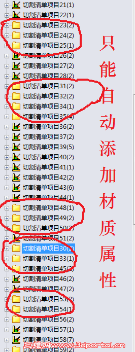

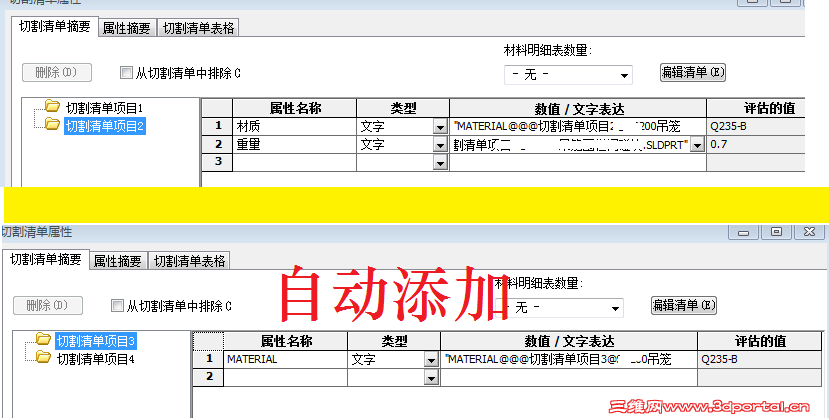

" H( d" \5 X0 l5 M; e9 F6 h) {5 I8 @不是焊接件生成的焊接清单属性(比如根据需要加了一块板)焊接清单更新后只能显示材质,重量等的数据只能手动添加。工作量太大,既然能生成材质那也应该能生成一些通用的属性,比如重量,请高手指点谜经。。。

 楼主| 发表于 2011-8-9 18:49:23 | 显示全部楼层 来自: 中国山东济南
如果不是经常用的焊件,就用一次,再做一个焊件轮廓草图,再添加上属性。那还不如直接在设计零件中的实体添加属性,倒简单得多。下图中的切割清单,不是焊件轮廓生成的,更新后只能自动添加材质属性,其他的实体属性软件不好检测,重量应该和材质一样自动显示吧
