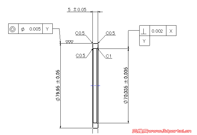

使用磁性吸盘夹持工件,磨削内孔到尺寸,松开后内孔变形超差,同轴无法满足要求。请教高手如何处理,有没有其它更好的方法和夹具?

是上道工序存在变形,所以影响到下序,建议解决上序变形的问题,再加工下序
发表于 2011-8-9 14:26:51 | 显示全部楼层 来自: 中国辽宁盘锦
建议不要直接吸盘,因为5MM,很容易变形。应作一夹具来解决

发表于 2011-8-10 22:11:07 | 显示全部楼层 来自: 中国江苏无锡
不知道有没有轴向定位,否则在磨削时,工件会有径向的偏移影响加工精度
1 m  F6 z  Q1 O; h) Y需要在外径有一个径向的支撑,3点钟和6点钟方向,90度夹角
. }" A2 ~" o0 q6 f" v' H, n6 K支承的圆弧尽量要大些

这里吸盘的牢固性不可靠,作一带台阶的套圈,将工件外圆镶入套圈内,用压盖压牢,卡盘夹套圈外径,再进行磨内孔,成品误差就小了。

但是这样做的话,效率就低了啊。

别看你的零件不大挺难的(除了厚度与外圆要求稍低一点外,其它都是千分之几),要求精度比较高。在轴承行业有类似的垫片,与你给出的差不多,建议咨询一下其加工工艺!

4 F" ~! z- M3 [: f0 F! u6 ]: D做一个定位套筒,一次可以多装入些工件,然后用压盖固定,磨内孔。然后用定位芯轴一次也可以多装些工件固定磨外圆,才能保证同轴度。先磨外圆还是先磨内孔,要看工装与工件配合处的精度那个更高,精度高的放在最后。电磁吸盘最好别用了,那东西稳定性不太好。' C- @* T. c4 g$ g: t3 s7 \
这种工件这么高的同轴度,加工难度是很大的,这东西也不知道干嘛用的,我见过一些图纸,实际应用根本没啥大要求,图纸却标注很高形位公差,也不知道设计者怎么想的。

楼上的加工工艺是可以,但同轴度估计难以保证,毕竟两次装夹
发表于 2011-12-1 12:53:30 | 显示全部楼层 来自: 中国湖北武汉
要注意消除上道工序的残余应力,不然会在松开零件后引起变形,合理控制本道工序的磨削余量及工艺参数,吸盘装夹是可以的,注意清洁。
