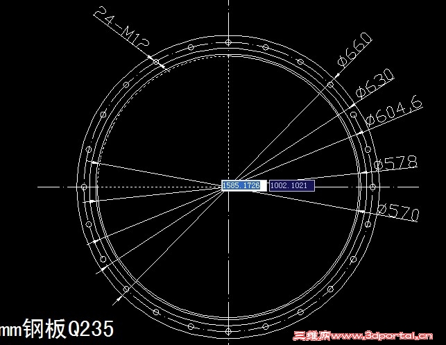

开关法兰.jpg 这个是个20mmQ235的法兰,要求成型外径660mm,内径570mm,火焰气割后要求金加工,请问这个法兰的外径和内径的气割余量怎样设置呢?或者是气割尺寸是多少才能达到要求?
 楼主| 发表于 2011-8-8 22:40:58 | 显示全部楼层 来自: 中国上海
不好意思,写错了,是厚度28mm,Q235的法兰
 楼主| 发表于 2011-8-8 22:42:10 | 显示全部楼层 来自: 中国上海
气割是火焰气割

气割去掉割路,外径取670mm,内径取560mm,
' O1 r2 Q3 `4 F如果气割技术不是和好的话,外经取675mm,内径取555mm。

气割是数控气割,不是手动的

我的意见是先多留一点,不行再调整

我的建议还有,你的零件平面是如何要求的。不然割完变形怎样处理?

留的的余量应与机加工的要求来

内外圆留加工余量3—5mm即可,厚度若两面加工,下料后需整平,留余量4—5mm,若一面加工,留余量3mm即可。

先试调余量大一些,试验加工过程稳定程度,再适当调小余量,要注意变形程度和表面硬化问题。

谢谢,我问过领导了,和你说的差不多
