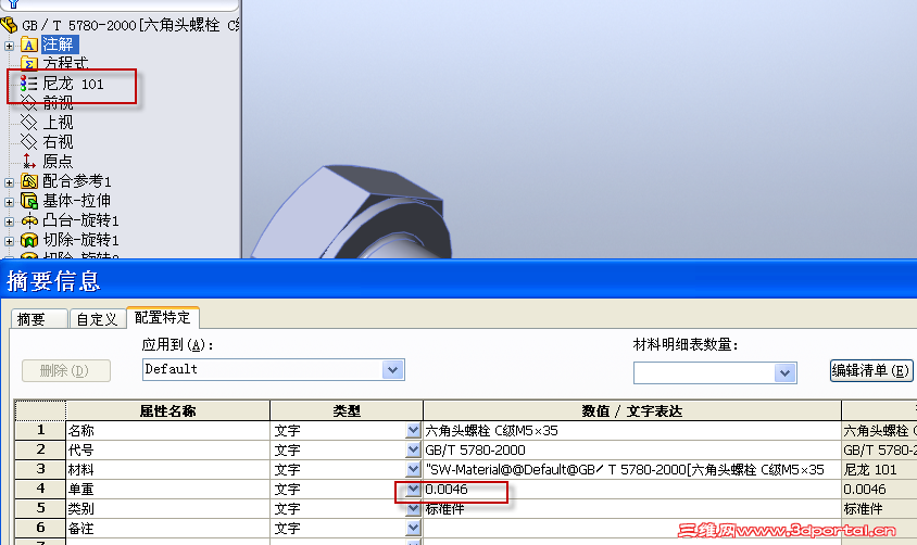

材质无论是钢,还是铝,重量始终一个样

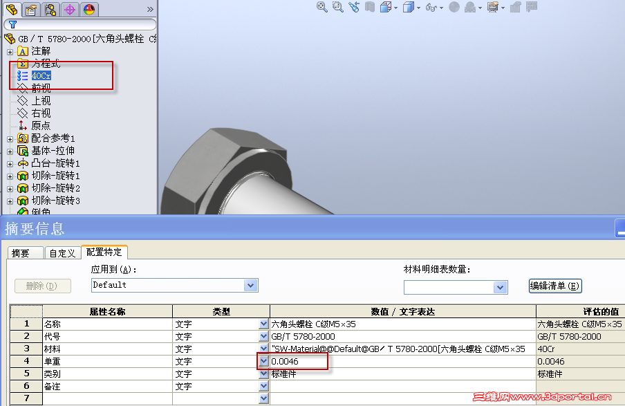

再来张尼龙

楼主可能不明白什么叫标准件,我们制作的标准件是完全按照中国的机械设计手册数据库制作的,默认的材料都是钢,而标准件的重量,手册中是具体数值,没有区别材料,是固定的数值,你理解吗?
6 A) x+ A1 f5 }6 b如果想自己制造一个尼龙的螺栓,建议你还是自己绘制一个,自己制订材料。
发表于 2011-8-9 12:12:32 | 显示全部楼层 来自: 中国安徽铜陵
那个重量好象没有连接到属性,那只不过是个文本而已
 楼主| 发表于 2011-8-9 15:20:18 | 显示全部楼层 来自: 中国江苏泰州

是的,重量没有链接,直接填了个数字。
