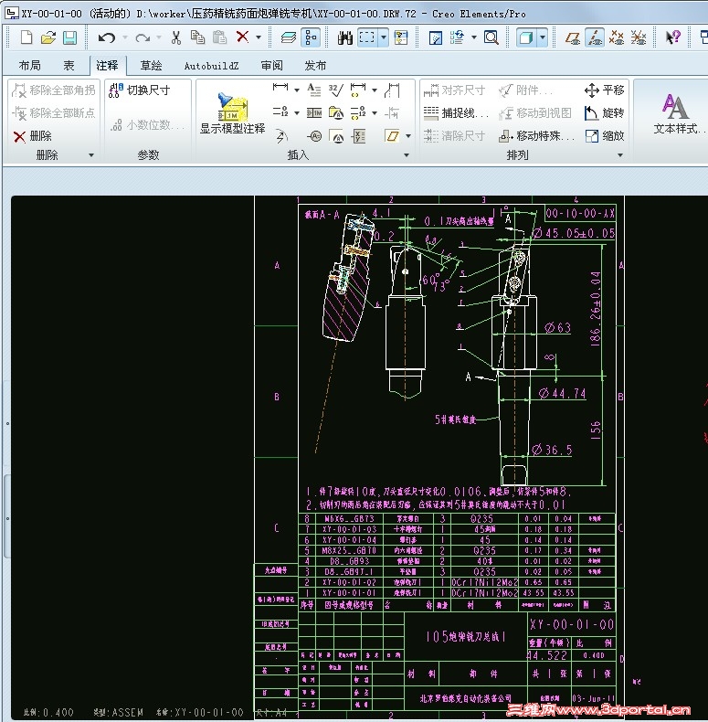

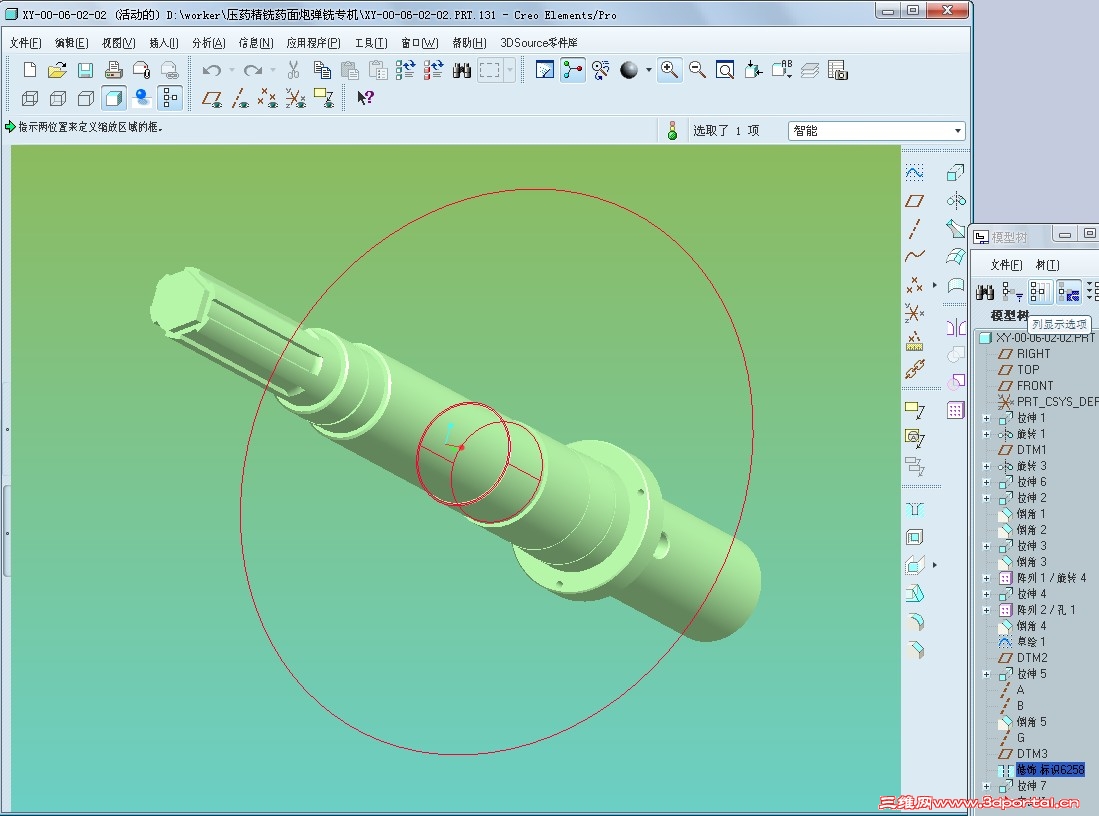

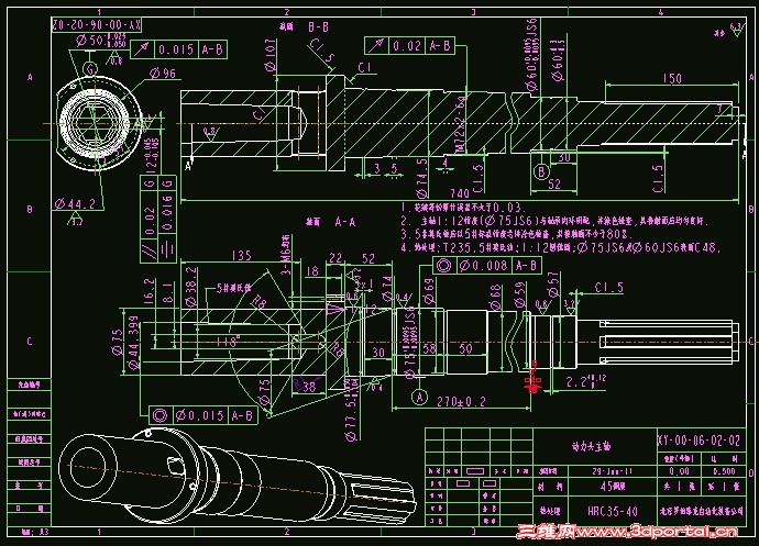

# p0 l* F) n! l7 q% }7 r. r* ]9 L% {在野火5.0_M080中,为什么M72x2的螺纹修饰后的工程图出现大圆环和直线?以前野火版本我没有遇到这种情况。请看下图(工程图其直线无法隐藏)/ ]0 o/ N: _( G4 O$ _0 a
用边显示的隐藏方式也无效。请高手解答解决办法!!

9 ?; v) R, ?- W1 o还是我自己解答吧,我弄了好一会儿解决了:将螺纹深度46改成45.9就没有大圆环和直线了。真见鬼!

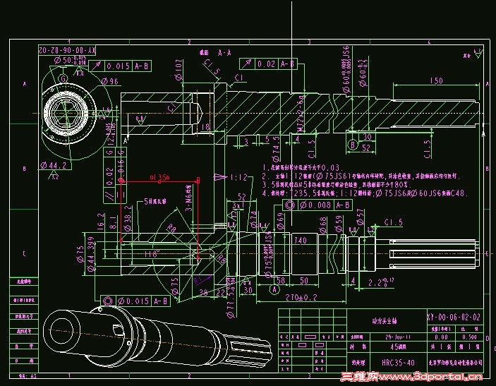

( W7 j! |4 {! {8 A2 _5 R在野火5.0以后,我发现在工程图中的解剖面,由于其面的组成特征修改,有时解剖面不出现,苦苦找寻后,无意发现仅要将其解剖面偏移0.01~0.03后,其解剖面又出现.从这点看,是软件有点问题.下图的A-A就是如此.
