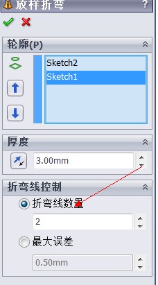

' \) r1 v+ J6 l3 b) ~如图:在钣金里的放样有这样一个选项: QQ截图20110809144727.jpg 它的作用是什么啊?数量越多这对放样的钣金有什么好处?虽然看了帮助,但还是不可以理解...

这个地方,很有可能是汉化翻译不正确,

2# 315186034 那应该怎么样理解啊哥们?

我个人觉得在放样折弯时的轮廓

4# liuyong453 有人说是提高折弯精度...搞不清楚啊...

这个应该是提高折弯精度的,不过一般用不到!就像在CAD“选项”里有个“显示精度”一样,“圆弧和圆的平滑度”里的数值越小,圆就越接近于正多边形,数值越大,圆就越圆。

再这么说吧,如果有一整套柔性加工系统,要在自动数控折弯机上加工一个圆管,那这个折弯线数量越多,最终的产品就越接近圆。

折弯数量是可以根据不同工艺来确定的??

折弯精度一般是默认的

9# 成功机械 那它总它的作用吧....
