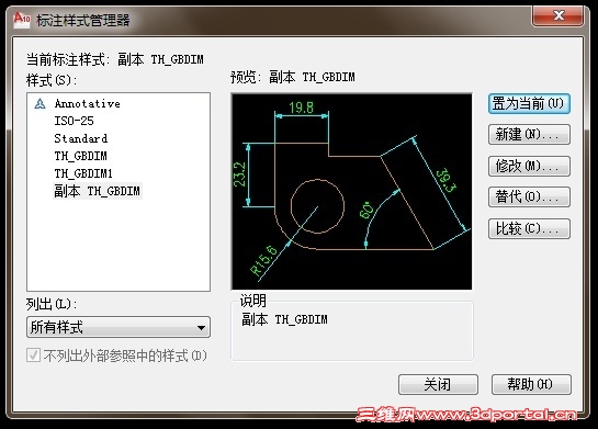

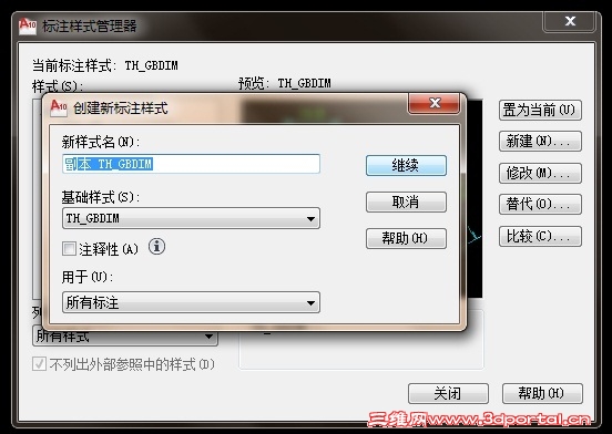

% z5 {# Z  P8 N: U1、新建样式,点新建—用于(所有标注)—继续—如下图:$ @) J1 m5 _% N

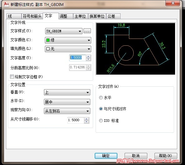

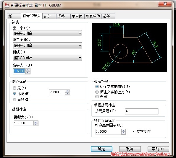

: L4 j; u' F0 s$ k2、修改尺寸大小:符号与箭头(箭头大小)—文字(文字高度),具体如下图:
4 K1 }  ?/ p( ]6 U 无标题2.jpg 无标题1.jpg

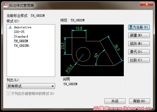

) c  B1 }# E& V3、确定—置为当前—关闭,就OK了,如下图:

1、新建样式,点新建—用于(所有标注)—继续—如下图:# a; `) Y; x$ f

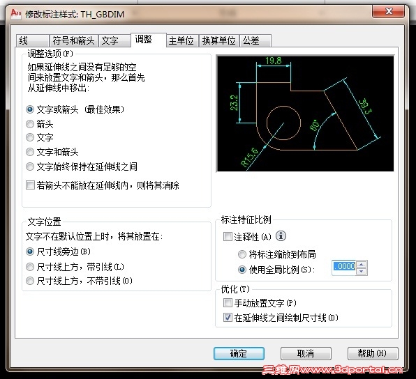

2 I0 d& j1 \. E2、调整—标注特征比例—使用全局比例(直接修改尺寸)即可,如下图:
& f' H, G9 L- W 无标题5.jpg 4 b6 h! }" g  v% H
3、点击:置为当前—关闭,就OK了,如下图:* o. J# X6 f$ B. c: L
