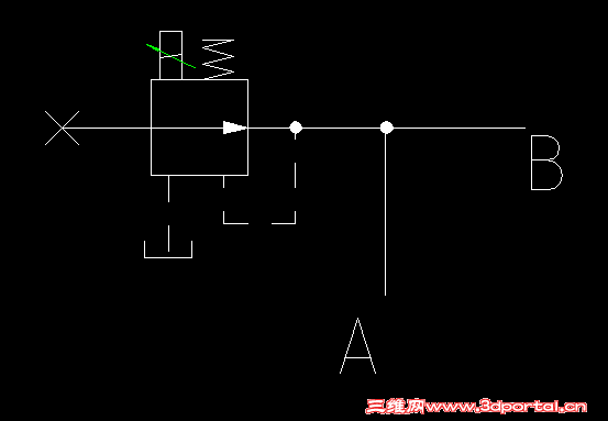

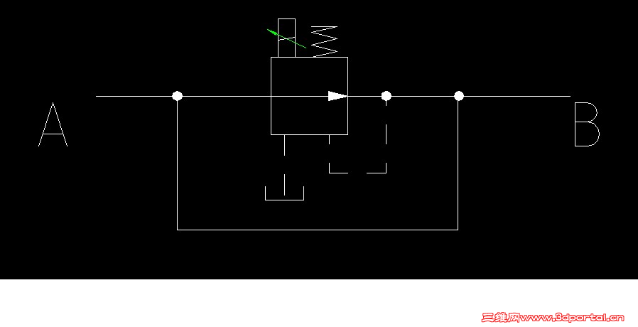

如图所示,A点的压力为3.6MPa,电比例减压阀的调定压力时1.8MPa,那么如图所示的俩图,B点的压力分别是多少?

两张图不一样,第2张AB不是连着吗?/ ~1 L& D* }" H3 p6 E
第1张(如果AB不接),如果A点4.3是测量值,那么B是1.8,如果A是设定值,要看这时候的负载,负载低于1.8就是负载.如果负载突然什么原因变大了,一般比例减压阀有些带反向溢流值,这时候会高于1.8的不确定值,看阀的表现

第一张图本身就是错的,没见过有那么用的。下面的油路把减压阀屏蔽了。A处与B处是连通的,压力是始终相等的。

第二张图也一样,A,B口都通过管子连通的压力肯定是一样的。

, R+ v/ k: @$ l7 M# q9 b所以就你那原理A,B口压力始终是一样的(不考虑液体流动管道产生的压力损失)。不管你接减压阀溢流阀还是什么阀,任何阀都起不到条件左右,都被管子屏蔽了。

这两张图,A,B压力是一样的,减压阀没起到什么作用。只是理论存在,实际没这么用的。

楼主的图是有问题,建议更新一下

$ v( \& B% J; ^/ ^( c另外,减压阀的泄漏回油应该是在弹簧腔,而不是在反馈油一端吧?请各位专家指正
