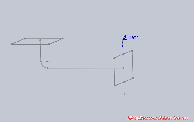

http://border=0  这个图用SW的钣金工具条怎样可以进行放样呢??两个截面和一个轨迹 怎样可以放样呢 试了很多中方法都不可以 请问怎样可以做出这个立体出来呢???

你那个草图10是要做什么的,
 楼主| 发表于 2011-8-11 12:32:22 | 显示全部楼层 来自: 中国广东广州
做那条扫描的线段

明显线径不足。应该试试设定细那一边的扫描线先。
