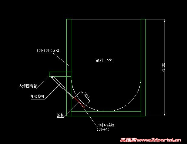

如图所示:此开门机构是否可行,密封该怎么保证,
  ~- J: u4 k) j' Y
6 @  H  n- H  T5 O/ ?6 K+ b
槽内装有固液混合体。请高手指教,# E" m& t9 E' z0 G& M+ M

看不懂所要表达的意思。。。! D& d' A: G% x7 m: E* q7 ]
8 E2 s3 d" o2 T2 D8 B! J门在哪儿?往什么方向开?

应该是盖板处打开的吧 : u. h; Y5 ~4 n% i! B2 O- c
电动推杆与固定管处是铰支座连接的吗 可以转动吗
/ Y- s6 T: W# ~, ^+ H2 y1 J( O7 z4 A+ E假如可以转动的话 那只要在上边给盖板一个力 盖板就会打开了吧
* g; D) N7 B/ q- ]8 Y看不太懂啊
发表于 2011-8-10 21:08:39 | 显示全部楼层 来自: 中国吉林长春
我看是不好密封
发表于 2011-8-11 01:02:22 | 显示全部楼层 来自: 中国浙江杭州

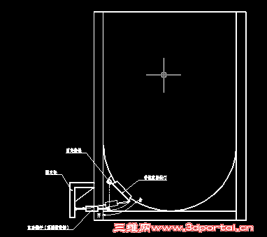

你这种门是推插结构,密封效果不好- T' v: m! n6 f$ @9 F$ P1 |
介意门采用铰链结构,这样密封效果比较好。

看不清楚,加个橡胶圈好点

:handshak没有限制可开放思维,此口大小为300*500,为快速出料用,此图表示的是插入式门,桶内装有1.5吨的固液混合料,所以密封有要求,做成自动门.
发表于 2011-8-11 15:29:08 | 显示全部楼层 来自: 中国台湾
有固体这种不好密封;看是什么固体??

我说的这种结构示意图如下:' U1 r3 p5 I. _! C
发表于 2011-8-12 01:03:56 | 显示全部楼层 来自: 中国浙江杭州
图不知道你们能看清楚不,我大概说下:! |- }+ w. z" `! r2 k! e
1。门采用固定铰链结构。2 U9 y6 W$ [2 k. j
2。通过电动推杆带到门一端开合,电动推杆两端均为铰链结构,这样可以方便旋转开合。  {, b" {4 U% z" ?$ U
3。门与落料口采用锥度密封,在门的锥面四周加密封橡胶圈之类东西,来达到密封效果。

  K9 `6 H+ k* F我也想过你的方案,可出料不方便,会被挡住。还有就是你说的密封倒是可以试试,你能不能再说清楚点~!谢谢~!

可以考虑弄个电动或者气动球阀
发表于 2011-8-27 10:29:15 | 显示全部楼层 来自: 中国甘肃嘉峪关
你可以参考一下真空闸板阀的密封方式,你的应该没有问题的,密封处可以用密封垫的结构!!
