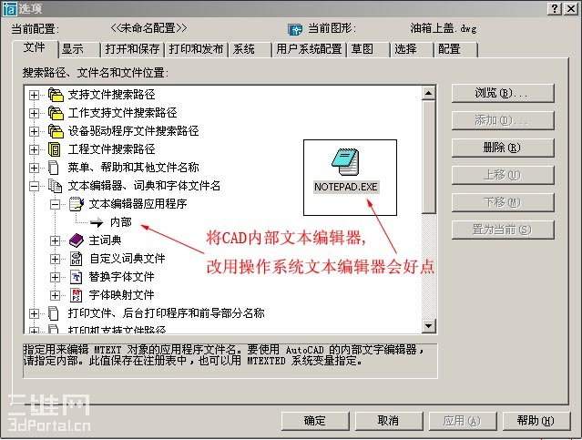

我是AutoCAD2006用户,在使用CAD2006编辑文字时出现问题,请给予帮助,谢谢!
. n/ j3 L4 A  u! m* b+ J    文字样式中定义字体为gbenor.shx  gbcbig.shx,用标准输入法可输入文字、数字和符号。但是,用极品五笔输入法则只能输入文字,却不能输入数字、标点符号、特殊符号,用全拼也存在相同的问题,改变字体也存在相同的问题。
" z6 L' Y: ?4 O. ?9 H0 Q    不知是我没有弄明白,还是CAD2006版本与输入法矛盾,请指教。
% W* b6 }) m; Q2 X1 c, p3 X* {    再次感谢!
 楼主| 发表于 2006-3-17 09:00:05 | 显示全部楼层 来自: 中国江苏扬州
CAD2006版本有点问题.

CAD2006,文字输入有点问题,必须切换输入法才能输入数字.尤其是XP系统中.

原帖由 hbl2006 于 2006-3-16 18:08 发表$ |6 B9 Z0 ]/ r5 p+ [5 |* k
我是AutoCAD2006用户,在使用CAD2006编辑文字时出现问题,请给予帮助,谢谢!3 j4 C/ u! j, K$ L: a
    文字样式中定义字体为gbenor.shx  gbcbig.shx,用标准输入法可输入文字、数字和符号。但是,用极品五笔输入法则只能输入文字,却 ...
  Q( h. b8 J8 E% S% s+ s- b& ~, m$ ]+ H( L& a. A1 b" ^+ E8 J
6 H5 R. O9 \5 O$ H这样1111111111111111111111
