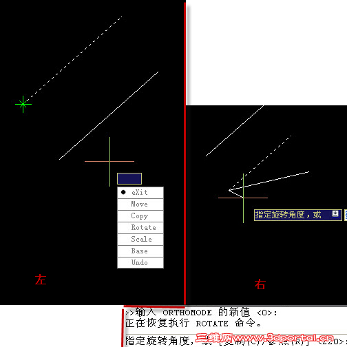

如图
如图
请问各位怎么在cad中将右图命令行中的参照等命令变成左图中的下拉式菜单,方便点击,有没 有什么好方法能够实现。或用插件方法实现,用什么插件。
发表于 2011-8-11 09:12:30 | 显示全部楼层 来自: 中国广东汕头
按F12把动态输入打开就可以。

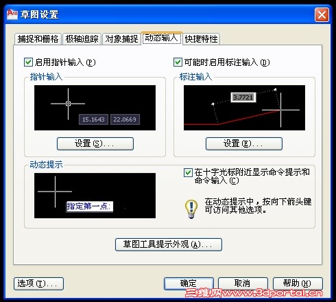

发表于 2011-8-11 10:36:07 | 显示全部楼层 来自: 中国北京
2楼唐版主所言即是,动态输入打开就行了,用F12快捷键,或者在草图设置对话框里面设置,截个图给你
$ b$ H" t7 w/ k  o: o
