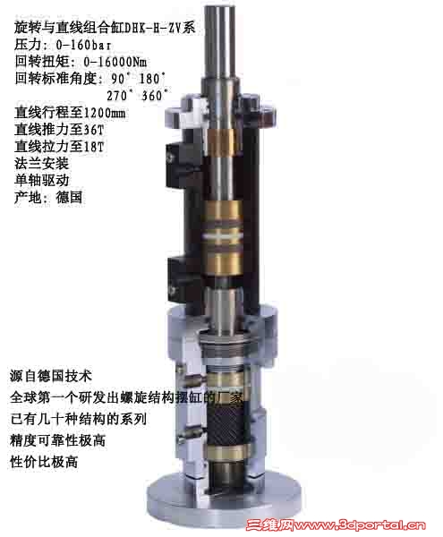

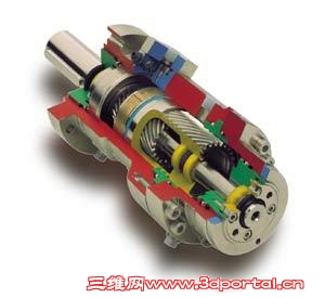

发表于 2011-8-11 13:50:12 | 显示全部楼层 来自: 中国四川成都
旋转油缸的内部还很复杂,但始终没见到较清晰的图。$ n+ l* w8 g7 a+ J+ |9 \' \- P
9 Y4 q  O1 B$ K 未命名.JPG 8 |1 h8 A- l$ K
/ I1 |. ~0 k' V; x" T# L 1cd4147b0e0c7a9c0ad187c9.jpg
9619 + 3 技术交流

发表于 2011-8-11 22:00:00 | 显示全部楼层 来自: 中国广东韶关
8楼所说的应该是活塞杆的直线运动和活塞杆的旋转运动吧,而楼主的这个图片,好像是缸筒的旋转运动后到位后,活塞杆才进行直线运动的。活塞杆同时产生旋转运动和直线运动在设计角度来说其实很简单的。
