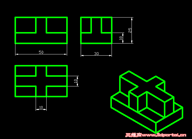

[求助] 新人求指点,此工件如何加工

发表于 2011-8-12 02:02:51 | 显示全部楼层 来自: 中国浙江杭州
发两次了
6 J2 i0 r" X* S- }. H; c# {1 N: U0 y+ o2 C解决方法在另一个里面我已经说了+ \; t; N  r6 B7 z$ R
如果你这是模具的凸模的话,那建议改下结构。

发表于 2011-11-22 10:34:12 | 显示全部楼层 来自: 中国辽宁大连
不知道什么用处 不过用铣床干起来很麻烦 需要多次装夹,如果放电 成本高啊   要是直接铸出来就好多了。
