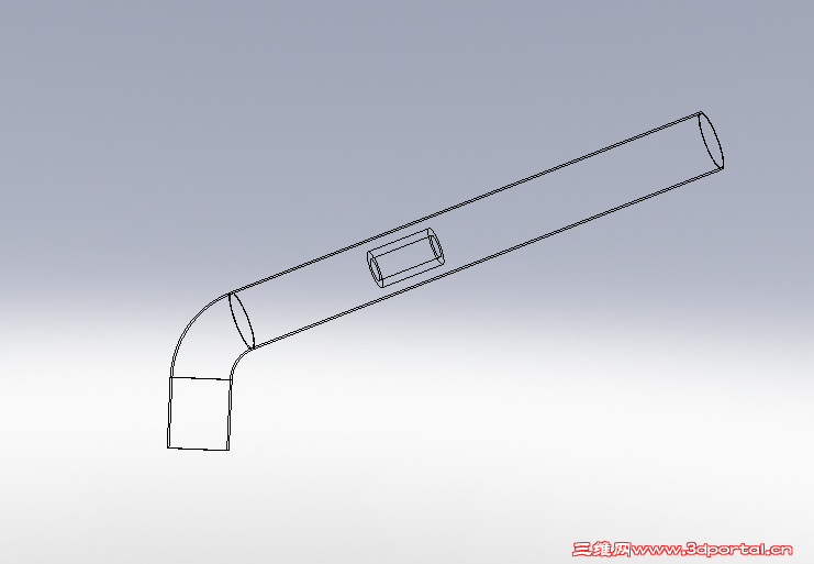

[求助] 如何装配让零件随着弯道滑动,有图示!
发表于 2011-8-10 21:31:58 | 显示全部楼层 |阅读模式 来自: 中国重庆
本帖最后由 无友 于 2011-8-12 08:43 编辑 8 U# m9 d: |! I" B
) x+ d. r1 t1 B) X& a如题,我不知道如何装配才能使管中的零件随着弯道滑动,% F# b7 Z& n1 j/ g1 \7 x  n5 [1 n
请老师们不吝指教:如图
  }0 Z) T: Q% I6 A2 E4 o 新建文件夹.rar (168.27 KB, 下载次数: 5)
发表于 2011-8-11 06:37:29 | 显示全部楼层 来自: 中国广东深圳
兄弟,在圆柱体上做个辅助点,然点与扫描路径重合就可以实现你的心愿了
发表于 2011-8-11 12:25:58 | 显示全部楼层 来自: 中国安徽铜陵
如果是倾斜的,那添加接触和物资力应该可以运动了
 楼主| 发表于 2011-8-12 08:29:05 | 显示全部楼层 来自: 中国重庆
9 ]0 w; f! i7 Q$ T: j: W: T( S7 [) O& K, T
首先感谢楼上两位老师的跟帖指教!; Y4 _- i6 W* `1 J4 S; O& i* `( L
两种方法我都没有试过,学生笨,也不会做,肯请老师做一个装配体,或将学生的装配体修改正确,学生用的是10版学习一下。" O& X3 [+ }. X. ~6 j1 W
谢谢!
发表于 2011-8-12 16:21:46 | 显示全部楼层 来自: 中国安徽铜陵
看看是不是这样的
装配体5.rar
62.2 KB, 下载次数: 28
 楼主| 发表于 2011-8-12 20:07:19 | 显示全部楼层 来自: 中国重庆
' s5 V" e& b* o# e: M
8 i4 o' R4 S' x' o2 g# K# }是那样的。- x  k' Q. C7 v2 L
不知道是怎么添加配合的?. B3 i+ n) B1 w3 ^( e0 R% h6 w) P7 R
你的装配体5,我打开来只看到一个.avi的视频。; N- L( w" {/ B% j8 c7 n
希望老师把装配体发给我学习一下。 非常感谢你!
