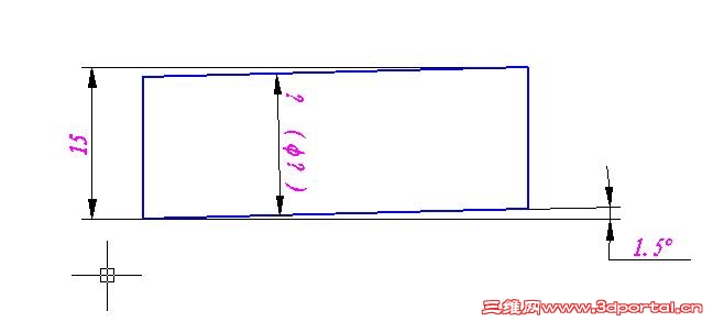

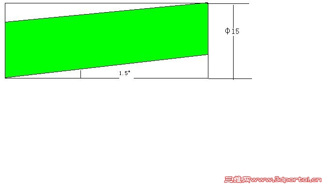

3 k2 Y. m6 R! |8 ?" t8 Z, X# s大家帮我看看这个零件怎么 车削加工,原工件外形尺寸ф15,要车削加工一个角度1.5°(图中绿色部分),急求!!!6 T" ^: y7 C! Y2 b, l
2 A8 w) j6 D# ]1 P8 N
补充说明一下,原工件外形尺寸是ф15,现在要把ф15的外圆加工一个角度1.5°,图中绿色部分为加工结束后的形状示意

楼主这个零件图纸视图不全啊,缺一张左视图
+ m! v+ D) G) `! P/ J4 w可以理解为:1、上下铣各铣一个15度的扁; S% K$ l$ v8 u% [, F2 \; L

谢谢答复,但是我要补充说明一下的是,原工件外形尺寸已经成形是ф15,现在要把ф15的外圆加工一个角度1.5°,图中绿色部分为加工结束后的形状示意

很难想象这个零件的实际形状,问一下我给的示意图中问号尺寸处的截面形状是怎么样的?其他方向的视图有吗?

楼主的表述不清楚,请问下面那个角度边是圆的还是平的呢?车只能是旋转车,车出来是一个圆弧,你所标的应该是一个平面,面与面之间才能有角度,那就不能车了,需要铣平面。

标注角度是指在原来φ15的基础上车削一个角度,车削后也应该是一个回转体,而不是一个斜面

/ F4 o9 H! S: @! _& l楼主你是给大家开玩笑吧,你这个件沿1.5°截面是圆,而垂直母线的截面则是椭圆,其长轴为15,短轴为14.99468。我感觉椭圆好像好加工一些,但要将两端面加工成与短轴相交的母线呈1.5°可能要困难一些,有检测手段吗?

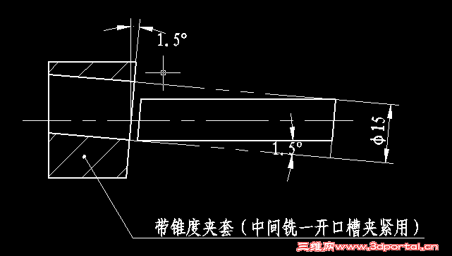

, ]* Q1 f" f1 [; o# E5 h- F5 d这种零件很普遍,做一个带角度的夹套就可以车加工了,示意图如下:7 H+ P$ z* w; l" v( s$ I
* @& }; X* A  }# t1 H( W8 _& r( J% T" p
我觉得楼主画出来的只是零件的局部视图,如果你把零件全部画出来,这个夹具就可以更完善了,你只画一个局部位置,大概结构就是上面的样子,因为如果不是局部视图的话,就没有必要去车加工了,去拿15的棒子去车细,就为了两端倒斜面,那不是吃饱没有事干才怪,楼主如果真要别人帮助,建议将视图全部发出来,没有必要躲躲藏藏。

1  先车成φ15的圆柱。/ k% s0 M' W7 E- C. \: Z
2  在铣床上铣1.5°的二斜面。用平口钳夹二端面,工作台摇1.5°,铣侧面。另一斜面同样方法加工。

看大家说了这么多,我看9楼的方法可行,只是不知零件的长度镗头的行程是否满足。

0 v8 [) n7 L% A- c- G( P你好,首先要谢谢你!其次需要说明的是:这只是一个设计构想,目前还没有图纸,因为觉得这样的设计进行批量加工可能有些难度,所以求助大家,帮忙出出主意的
