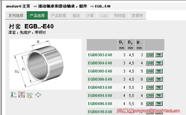

发表于 2011-8-11 13:32:50 | 显示全部楼层 来自: 中国湖南岳阳
- o% h: J" B& l5 F, I, ]1 l* l. y0 Y! N7 g: m/ `7 \+ c0 X
规格尺寸有标准,GB/T18324
( A+ Q- k5 ]. B  ]5 l5 Z镶铜滑动轴承套也应该有规定,请参考INA网站。
8 L2 o- f$ b. G0 f5 C: }  Yhttp://medias.ina.de/medias/zh!hp.ec.br/EGB..-E40;aJOGHGVMIE28?#EGB..-E40
虎强 + 3 技术讨论

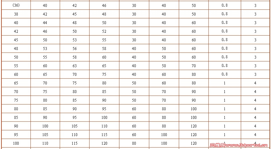

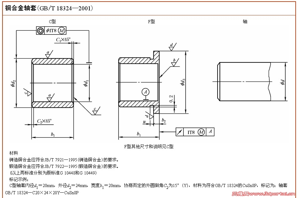

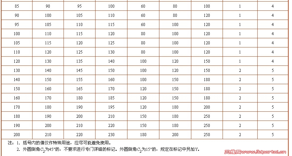

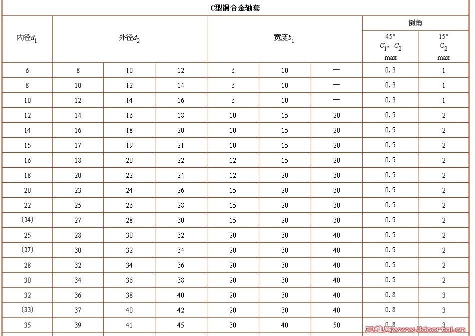

 楼主| 发表于 2011-8-29 00:58:33 | 显示全部楼层 来自: 中国湖南长沙
谢谢,找了一些标准,也许还有人用得着。
GBT 18324-2001 滑动轴承 铜合金轴套.PDF
188.56 KB, 下载次数: 10
GBT12613.1-2002滑动轴承卷制轴套国家标准尺寸部分.pdf
232.2 KB, 下载次数: 7
GB 23894-2009-T 滑动轴承 铜合金镶嵌固体润滑轴承.pdf
545.64 KB, 下载次数: 6
GB 2509滑动轴承铜合金整体轴套型式、尺寸与公差.pdf
116.12 KB, 下载次数: 7
GB 10446-2008-T 滑动轴承 整圆止推垫圈 尺寸和公差.pdf
685.68 KB, 下载次数: 7
abbr_fcab5ce964d5d8014e42ab110199365a.pdf
1.49 MB, 下载次数: 6
GB 10447-2008-T 滑动轴承 半圆止推垫圈 要素和公差.pdf
738.68 KB, 下载次数: 5
JB-ZQ4613-2006轴套.rar
89.2 KB, 下载次数: 8
GBT 6403.2-2008 润滑槽.pdf
508.87 KB, 下载次数: 7
虎强 + 2 鼓励分享
