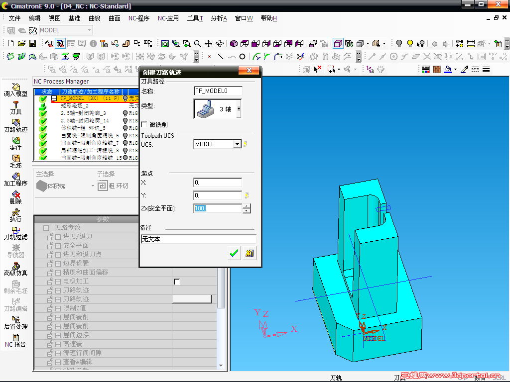

发表于 2011-8-11 11:53:32 | 显示全部楼层 来自: 中国山东烟台
不必改后处理,建刀路轨迹时输入即可

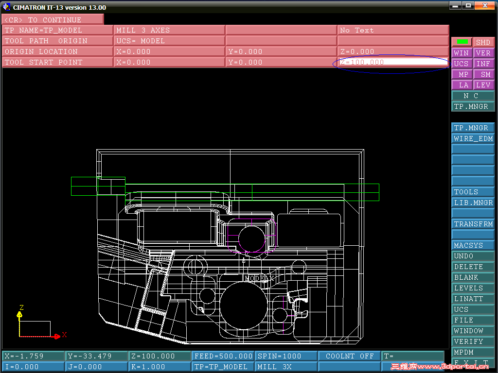

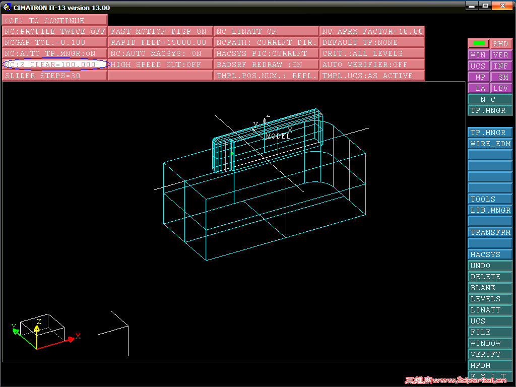

 楼主| 发表于 2011-8-11 15:54:51 | 显示全部楼层 来自: 中国广东佛山
我用的是CIMT13版,编程时的高度可以控制到50以上,可是各式的每步就是先走GOO Z50,然后再提到50以上。这样下刀很危险的。

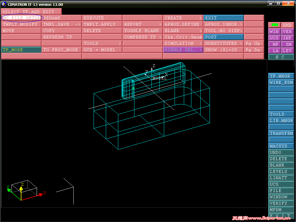

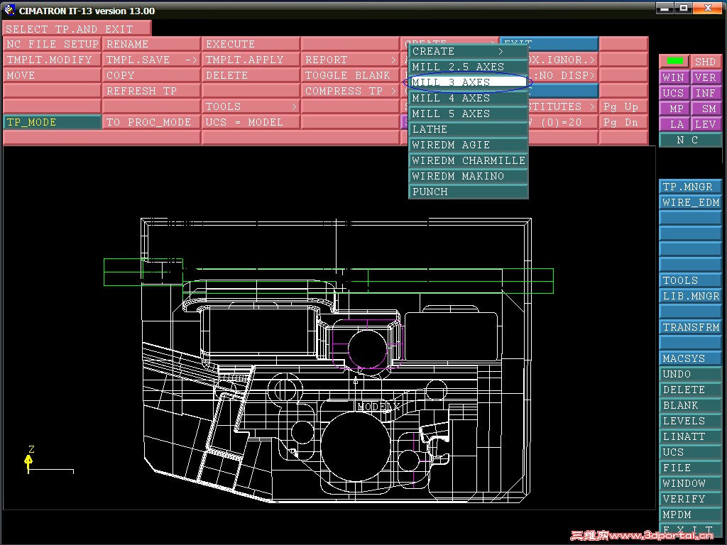

发表于 2011-8-11 16:51:22 | 显示全部楼层 来自: 中国山东烟台
本帖最后由 ytsunwjb13 于 2011-8-11 16:54 编辑 , n; G/ ?+ ^8 F0 G. Q5 P
6 Z0 ^) B! R% v3 `1 t7 h按图片操作
