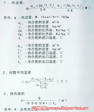

各位,求教柴油机水箱散热器散热面积计算方法,希望得到您详细的计算方法,谢谢!
发表于 2011-8-12 11:03:48 | 显示全部楼层 来自: 中国山西太原
先算出需散去的热流量Q,再根据冷热流体的流动方式和温度算出平均对数温差△t,查出或算出总传热系数K,就可按下式算出需要的传热面积F。
 楼主| 发表于 2011-8-14 06:34:04 | 显示全部楼层 来自: 中国浙江杭州
非常感谢!计算出的面积F是否就是水箱散热器的散热面积?如果将它装在装载机上,在加装发动机护罩,前面的网眼板面积应该取多大值,是否等于F,谢谢指教!
