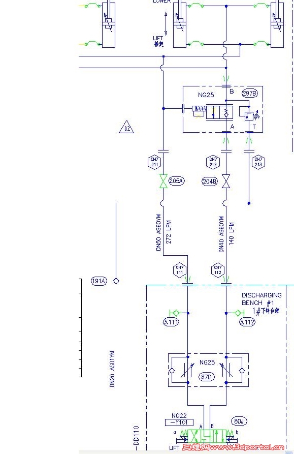

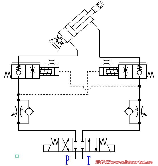

& e3 o# M+ U% m/ ~# ~上图复制于《上海冶金设计》1999年第1期中的〈FD平衡阀在变载机构中的应用〉一文1 @6 c4 y0 u4 s3 ]4 J* N/ D& Y
单向节流阀为进口节流。该文指出:采用出口节流是不理想的。

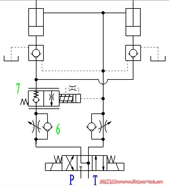

  T* H: A& o1 v' g9 h+ H/ H* P) `; {下图复制于《液压与气动》2005年第7期中的〈铁水包倾翻台液压系统改造〉一文# J. b+ ]  A2 m3 Q/ E8 }; e3 C$ k
单向节流阀为出口节流。该文指出:经阀7和阀6两次节流,形成背压,提高了运动的平稳性。

发表于 2011-8-11 11:46:24 | 显示全部楼层 来自: 中国重庆
两图都没有问题吧。可能是根据设计的工况不一样,上面一个图能起到油缸双向都能快速制动,停止时更平稳;而下面一个图只能起到油缸下降快速制动,上升过程没有速制动。
发表于 2011-8-11 13:01:52 | 显示全部楼层 来自: 中国广东深圳
本帖最后由 厚积薄发 于 2011-8-11 13:04 编辑 + U* {5 ]+ @# O4 l
& I3 S1 Y5 q; W0 a  Z4 H两图并没看出有何问题,应该是工矿要求决定的,一图无杆腔侧有平衡阀形成一定的背压,如用回油节流,节流阀入口压力相对偏低,节流阀两端很难再形成有效的变速节流压差调速作用不大了,用进油节流调速效果好些。二图的下降平稳性很好。! `1 I: w9 n, k! r
一图侧重于调速,二图侧重于运行平稳。

 楼主| 发表于 2011-8-11 13:13:27 | 显示全部楼层 来自: 中国辽宁本溪
本帖最后由 bohaiyan 于 2011-8-12 09:58 编辑 3 p7 [$ F9 t9 \" w$ A
# c# Z0 c: W0 C" Q1 v$ y* T楼上讲:“如用回油节流,节流阀入口压力相对偏低,节流阀两端很难再形成有效的变速节流压差调速作用不大了”
! \# z  x3 K5 s7 G
$ e4 g# E7 C3 x  o3 _& r% W有道理!
" X, `1 b: B$ X3 O0 p' \是不是在此情况下,节流阀有可能起不了调速作用了?

贴一个实际应用的回路.5 h6 C8 b& o( S
采用的是进口节流调速.
 楼主| 发表于 2011-8-19 12:26:01 | 显示全部楼层 来自: 中国辽宁本溪
我把《上海冶金设计》中哪篇文张的解释摘录如下(仅取梗概):" [2 [" I3 I/ K7 a9 a
    ▲采用FD+回油节流调速。则两者功能重叠。如果节流阀的开口度比FD大,则起不到速度调节作用;反之,会一定程度上加大了负载的背压,有可能还会影响平衡阀的动态调节功能。实际上,两者节流孔的大小关系无法判定,究竟谁在起作用也很难确定。▲
$ G* E% x3 c) Q" K" S4 Z4 b% r# Z
6 m# G$ [# p; E4 H1 O7 b' |* E个人理解:3 b6 H# m% D( S4 U  ^5 s8 a
上面的说法是有道理的.
: `+ y9 i1 P7 D" w6 O9 M7 T至于我在1楼贴的下图,作者所做的“两次节流”“形成背压”的解释,我还是没能理解.
发表于 2011-8-19 16:54:14 | 显示全部楼层 来自: 中国四川宜宾
3# 厚积薄发
% b, K3 M% M4 }6 O; M8 \0 N2 C+ D# Y
厚积薄发  我觉着  图一单向节流阀中的单向阀 基本没什么作用 不如直接安个调速阀      图二还有差动的问题存在
发表于 2011-8-22 13:00:18 | 显示全部楼层 来自: 中国广东深圳
3# 厚积薄发  7 Z9 O. K, L) [) ^' \8 ^% N0 Q
  `1 C/ K! X2 S. R8 s' z9 I3 ^厚积薄发  我觉着  图一单向节流阀中的单向阀 基本没什么作用 不如直接安个调速阀      图二还有差动的问题存在( Z1 k! j5 r, i9 _& M$ y
zhujin5610 发表于 2011-8-19 16:54 http://www.3dportal.cn/discuz/images/common/back.gif
; X7 `7 @* d8 ^3 L  O图一直接安装调速阀无单向阀,不妥,这样调速时会影响平衡阀的性能。
