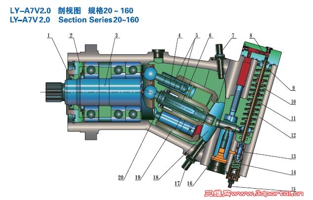

A7V柱塞泵第一次用,有几个问题要问一下高人 1.要不要接泄油管?我看它的使用说明是说泄油口可以要堵起来(泵是旁置式,也就是泵在油箱的旁边),但我以前用cy柱塞泵都是要接泄油管的。 2.泄油管为什么要在液面200mm一下。为什么液面以上就不行?原因是什么?谢谢!

1.要不要接泄油管?
, Z0 j# F9 k2 WA7V泵无单独的泄油口,壳内与进油口相通。泵上的U1、U2、R口为泵在不同的安装位置时做排气用,排完气后可用螺塞堵上。
# w) ?/ }# h/ f1 Q/ }2.泄油管为什么要在液面200mm一下?
; }& f( i/ x6 E& t6 \6 k& u  GA7V泵并无这条规定,只有要求泵高于液面安装时其吸油管口要在最低液面以下200mm。

发表于 2011-8-11 22:12:55 | 显示全部楼层 来自: 中国天津
要在液面200mm是因为泄油口是和吸油口相连的 ) m3 K: k1 j, k4 @5 D2 l
装高了油泵要进气震动的

发表于 2011-8-15 07:58:16 | 显示全部楼层 来自: 中国江苏南通
1:此泵我用过,R口接泄油管回油箱。不知你们为什么不接?
3 x4 r' {0 r; f7 I% x: ^- x6 S2:泄油管插入液面200mm以下,是防止回油真空。泄油管同时与油箱中油液相通,可以补油润滑

0 @) ]5 x& H# X* E6 @) l  Y) h0 ^华德和力源的A7V160泵前后差不多有30台装在设备上销售了,除头两台因对泵的结构不了解,在R口装了泄油管回油箱。后在加油排气(泵为油箱外低位安装,R口朝上)过程中,油泵充油很快,感觉R口与吸油口完全畅通,即然畅通,R口只有吸油负压,哪来泄油压力?再说厂家也从未要求R口须接泄油管至油箱。本着多个接头就多个泄漏点的原则,将R口堵上,取消泄油管。实际应用已有十余年了,最高工作压力24Mpa,从未发生过壳体和密封损坏故障。

力士乐样本上都说明了,r口是与吸油口相通的。

用过无数次,不用接,因为泄油口与吸油口泵体内相通,
" o, L6 H& Z4 z+ q接了反而有可能吸油口进入气体。

补充2楼的解释 如果A7V的泵是放到油箱中立式安装的(轴头向上),U1 U2口是必须要打开的 以便于排气
