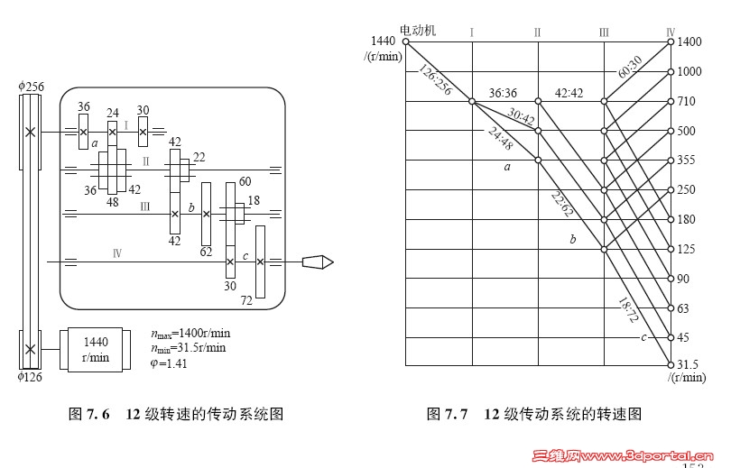

确定机床主轴箱主轴的计算转速将主轴箱主轴的转速按等比级数从低到高顺序排列,把它们分成四等份,取第二组的最低转速作为计算转速(书上说的)。

请各位老师 看图 1 P% z4 w; S$ H; t3 U- G# ~
8 A; @* V" a0 q3 O( Q1 ]# f$ I- g; O学生理解:按照这句话 理解n=37.5转/分 应该为齿轮的计算转速.5 w# H$ j! e) Q( \, U9 |
# L$ K+ o$ g/ Y& a2 x
为什么还要多乘以64/32*80/20?(
0 }  a$ L, r! M1 F! v! l6 L- ^$ [; W! M4 k6 Q) g( G
齿轮计算转速为:4 I5 H# X. l$ I  L# W; m9 Z
. s* @# Q- }( E: A& m  ]
N1=37.5*64/32*80/20=300转/分

主轴的计算转速确定后,其他各轴上齿轮的计算转速可按图查找,也可以按传动比计算。! J) i8 L2 n& ]8 m) |" e0 S) n7 y
“齿轮计算转速为:nj=37.5*64/32*80/20=300转/分”——应该是指IV轴上Z20齿轮的计算转速。
. L5 N+ n: M+ Q7 ~) [8 |% p* n. t# B. H/ V" V. i+ c/ v
学生新手 ) |* s+ d+ l" Z. D; e
不理解IV轴上Z20齿轮的计算转速 6 `( u" b3 [! M  b
: o( L7 c1 }# K) p1 n
怎么推断的..?还望 大侠指教..( C4 a6 H; q& ~7 Q, O
7 D7 i/ p% y8 m* u(为啥要多乘以64/32*80/20啊)

7 B" T+ b: a5 P8 a! `但是学生还是不明白 . _1 K: i9 T0 m7 N; E
& |5 B4 [8 E# Q. J, j为什么往上 推2次 有什么依据啊 # Y  o5 }: |. Z+ J5 ^9 G
, L" x8 ]: O4 }+ T% x) ~* ~
主轴转速37.5-前一轴转速76-再前一轴转速300)  v8 `3 R& a1 P% S3 z: k2 |
0 U' m8 G1 b  @$ E8 d请指教....

, k' a" @: o  y9 z8 H$ D主轴(VI)计算转速=37.5,该轴上的齿轮Z64的计算转速也是37.5.
- C/ c6 G4 B; w9 o. L7 y" pV轴和V轴上的齿轮Z32、Z80的计算转速=76.
! _6 u% a. u! D' _IV轴和IV轴上的齿轮Z20的计算转速=300.
