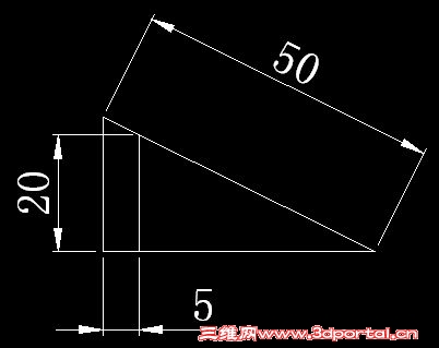

[CAD/实例解析] 大虾们,CAD怎样画这个图?请指教
发表于 2011-8-11 15:06:21 | 显示全部楼层 |阅读模式 来自: 中国江苏苏州
请高手不吝指教!

这个题答案不唯一。画一个5x20的矩形,在最左边在竖直线上高于20以上任选一点,以半径50做一园,叫最下的水平线于一点,连接两点都满足。
 楼主| 发表于 2011-8-15 08:29:47 | 显示全部楼层 来自: 中国江苏苏州
這位兄弟,你這種方法畫不出來合乎要求的圖形噢~~~ 50這個尺寸你確定不了的!

. ^$ G# c" U3 F8 }# g1 L4 S利用ZWCAD参数化设计的功能可以做到。
