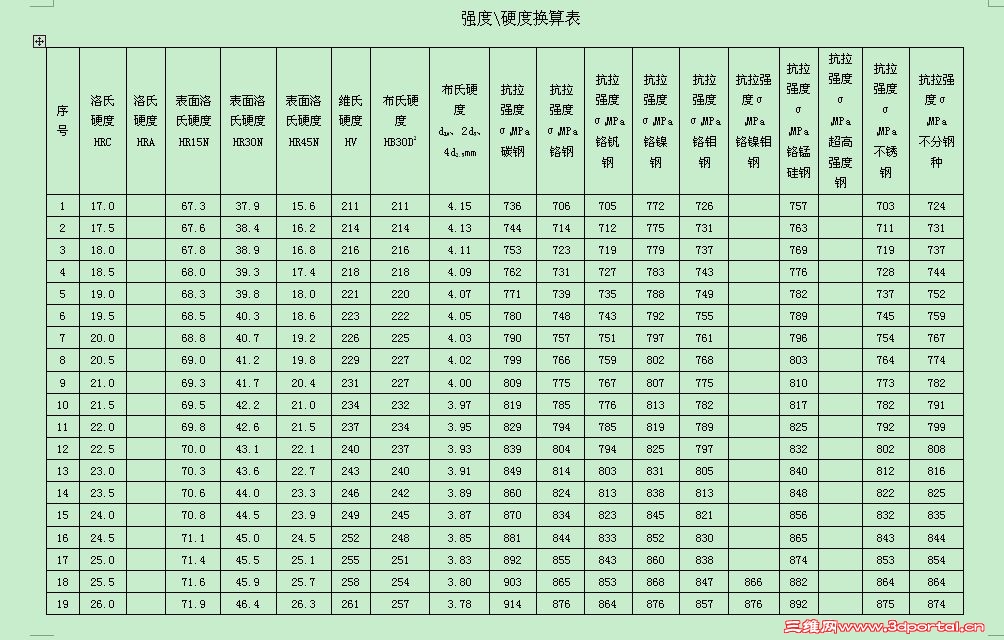

有那位帮忙查寻一下,硬度HL340值对应的HB是多少?HL270对应的HB值是多少?谢谢!

* G5 h/ T8 A8 `7 R& M- zHL340对应HB82,HL270对应HB60

这个资料希望对你有用
硬度对照表_hrc、hl、hv、hb.pdf

我们论坛应该有 asme 230这个标准的吧,标准里面写的很清楚

有标准的,可以查看
