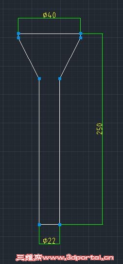

如图所示的锻件,如何制坯呢?

咋墩?用什么设备墩?模具用什么?(图示产品材料为T2铜)

用一φ80、长250mm圆钢,中心钻φ25mm钻孔,在一端部车出大端为φ40mm的锥孔及短圆柱直孔。再进行一下热处理,就是这个毛坯件的锻模。计算好料长,镦成后从小端打出。

( y, P, q7 v0 I4 M& {# K老大,批量生产,第一,大头处镦坯会弯掉,第二,如何脱模0 r. v# p" W( ]% Y, X
每月1万的产量,不能脱模会打死人的.

做套模具吧,配上一个电加热器,用圆棒材,先用切边模切料 切成大致形状,之后上模具

是墩粗,下模中间分开来,用液压顶,墩粗后下模模具分开,锻件掉下来,不过这种模具我也就看过一次。听牛XX的,我说叶科,这点小事也难不倒你吧!

225T的平锻机

这样的零件都是通过墩头部做出来的,这样做最省料。; [: d& i5 w, Y, Y: h# X6 l
脱模的问题关键你要弄个工艺台阶了,15mm最多,外圆大2mm左右即可,
* h2 m" D! S2 Y脱模问题既可以解决。
6 `( N7 M) f1 s3 t8 n关于楼主所说的弯曲的问题是不存在的,你车的的时候夹住下模没有问题,5 ~  _# \" J: Q: l6 I
我公司的双曲线齿轮轴几乎都是这样做的,每月2.5W件,废品率控制在0.05%以下。

( k  y2 }( D2 z3 D6 w3 G3 c1 M% m  p! r如果是每月1万的产量,建议用铸造方法来做。

用卧式电镦机,T2铜材模具就用两半开口式的没问题。也可直接把夹紧电极做成与头部锥度相同的锥孔形状,此时就不要凹模了。卧式镦锻机也可以,但要凹模,出料不方便。

/ t1 s; H  g5 _T2铜材用铸造?
