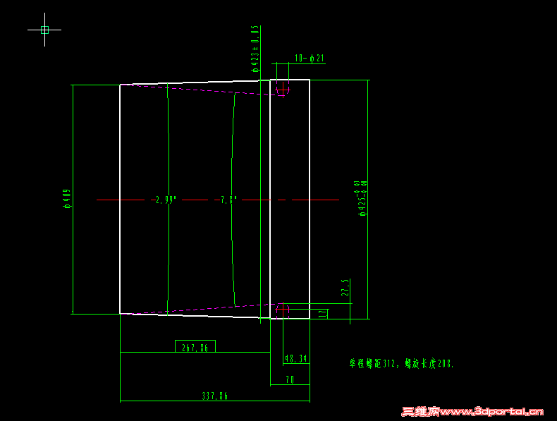

: @! o% G% |, X! B" A学习UG不久这个用四轴,采用什么加工策略。

图纸中注明:单程螺距312,螺旋长度208.------------螺旋长度按什么测量?怎么会是208 呢?
3 }- d. N  y$ T: l! C" ]' q" P& X0 c3 [* E& P
最终形状是否可以看成是直径10的球刀沿螺旋线的切削呢?
# y, U8 O  `! p0 _1 ?0 }( g/ C7 w* o4 o  D
另外对螺旋槽的加工有什么具体要求?
+ \9 v* O8 X) S, ?( `* Y- t% V0 f6 }! x4 ?/ H% s9 ~/ `4 r0 e, r5 Q
ps:iges档是否原始图档?打开后发现面之间缝隙很大的?
$ ]* p+ S4 e' S( k7 W7 H' R

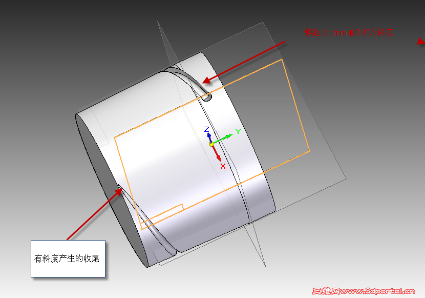

$ f1 ]( H5 ^$ ^0 n6 y! H螺旋槽长度是技术参考,其实是直径21的球头刀起刀处的深度是21mm,到最后收尾。9 `% m2 N( T4 R. Q1 \; ~( n
其实这些不是很重要,主要是要学习这样的加工用什么方法。在UG中。
8 M. E3 F! o7 m! k4 `% Y% R; J谢谢高手指教。

在外形已加工下,可以考虑选择“可变轮廓——曲线/ 点驱动”的方法,刀具选择与槽底一致的21,刀轴远离轴线。: s1 S/ D, F3 l$ E, {% _
6 Q3 V/ ^" n' T: y6 _  y5 G
深度应分层加工,注意减少空刀,提高效率。 可以手工修剪刀路,或者多做几条螺旋线来驱动(半径和结束按角度变化,长出实体表面即可)。: g* y3 g8 Z( {" `/ d+ P* B
6 A) ~" R, D, {( e1 g
如果用直径更小的刀具加工的话,刀路生成方便,加工时间长。综合考虑吧。
