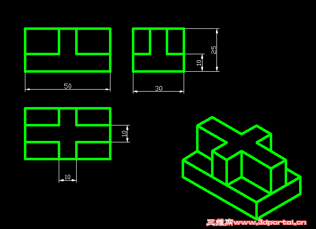

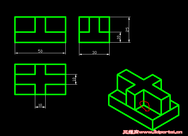

RT图中用红色圈起的地方如何清角,本人新手还望各位师傅指点

如果不考虑成本,只考虑能加工出来,象你这些角落清角,就用电火花清角吧5 @* E* ?% O' v# j8 T- ?/ q
如果钳工师傅水平很好也很有耐心的话,就钳工清角吧
' ~* z3 X- G1 T不过我觉得这个零件,可以做成分体式,再用螺钉连接在一起,也是一样的
: e7 f3 c( @% n$ {1 q0 Y8 D: h而且也可以采用焊接方式结构,这种结构工艺性很差
发表于 2011-8-12 01:55:29 | 显示全部楼层 来自: 美国
设计上一般不会这样设计,刀具都有圆弧,边与边相交位置应当设计为适当的圆弧,因为你这个零件的高度不是很高,一般的刀具长度和刚度都没什么问题,可以用4mm铣刀加工,会有R2的圆弧,如果一定要淸角的话,楼上说的基本上可以了。
, W4 e1 {8 b' j5 S4 D4 k% b, }如果要求不高的话,可以用钻头钻掉。
, c( {+ I+ z  q- `8 A也可以多铣掉一点,等于是把过渡位置让开。7 R! Q# j+ i4 s' I+ H2 g* ?( N5 e8 c" u3 S
一般来说,与这个零件配合的零件在尖角位置需要做倒角,一方面美观安全,另一方面也是为了加工方便,避免出现尖角互相干涉影响配合面的接触。
发表于 2011-8-12 08:33:38 | 显示全部楼层 来自: 中国山西太原
这个零件没有标注公差及表面粗糙度,可以用精铸、模锻,也可粉末冶金成形。要机加工就比较麻烦,成本增就增高不少。

基本同意2楼意见,分体加工,定位销定位,螺丝连接。
发表于 2011-11-24 13:57:23 | 显示全部楼层 来自: 中国浙江宁波
也可以用钳工铲
发表于 2011-12-3 19:16:31 | 显示全部楼层 来自: 中国安徽滁州
同意二楼的,一般设计不会这样做。
