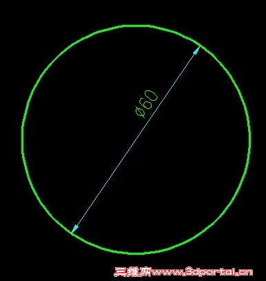

发表于 2011-8-11 21:27:46 | 显示全部楼层 |阅读模式 来自: 中国江苏常州
如标题所说,在标注圆的直径时标注在圆的里面的时候箭头和线都只有一半,把文字拉出来之后就正常了,具体该怎么设置,求具体步骤。4 _, n( M# u2 \
作为一个接触CAD已有8年之久的我来说,提这个问题确实很羞愧,以前都是直接用现成的格式刷一下,今天就是想搞清楚这个到底是个什么情况,求高手指点一二。拜谢

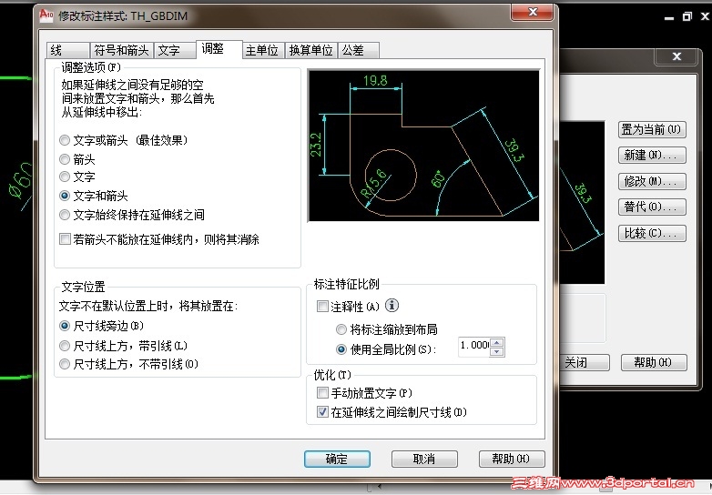

发表于 2011-8-12 07:29:14 | 显示全部楼层 来自: 中国江苏无锡
修改标注样式对话框,“调整”选项卡,选择“文字或箭头(最佳效果)”时会出现你这种只有一半的情况,选择“文字和箭头”时可达到你的需求。

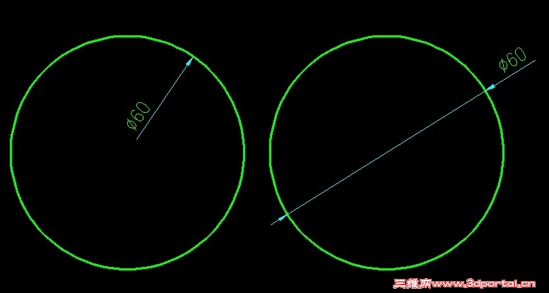

发表于 2011-8-12 20:12:25 | 显示全部楼层 来自: 中国江苏南京
以楼主的意思是否为下图所示:" Z/ t9 [7 u  o* S; Z% Q- g8 B: w
无标题.jpg ' f7 |/ n! T' ^  `: M2 `3 R
其解决加法如下:
. E% V1 Y8 N* D. h1 L: f/ L5 M0 j+ Q打开标注样式—修改—调整—调整选项—选择方字与箭头,如图所示:
3 W; \+ o1 `' U- ^3 z( g确定完成如下图效果:! Q3 H) X0 n# s2 K3 f2 K
woaishuijia + 3 应助
 楼主| 发表于 2011-8-15 11:03:48 | 显示全部楼层 来自: 中国江苏常州
我开始也是那么设置的,可是没有效果,后来我在总样式下面新建了一个直径标注的样式,然后在那个里面设置就有用了,非常感谢楼上的细致解答!
