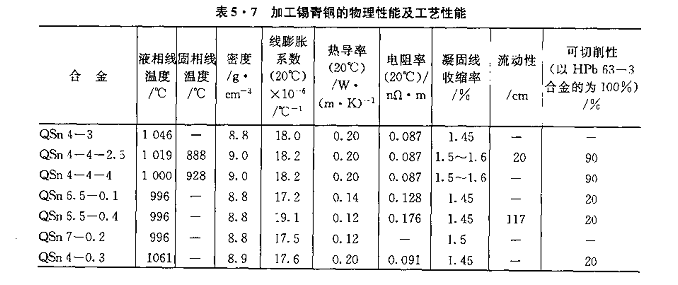

发表于 2011-8-20 08:15:19 | 显示全部楼层 来自: 中国浙江金华
本帖最后由 dongxian 于 2011-8-20 08:32 编辑 : Z1 @5 [1 }* f$ h$ y
! d+ ?6 I4 N( ?7 [2 c% h" }出自:
  z7 D) h2 @. R' n" K! h; C" F5 L 未命名.jpg $ ^0 o# f- a1 z- ?$ W) \  `
1 U; A6 n4 G/ b9 a) ]; Q图中电阻率单位可能有错误,可能应该为μΩ.m
