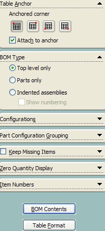

小弟想请教一下,以前用SOIDWORKS2006的时候里面有个bom contents选项,里面可以合并想要的零件为同一组,在09版本中,这个选项在哪里可以找到?

  我想问问  在装配体里创建的零件 具有关联特性,我要是参照上一个零件的边画图,画完之后在工程图里导入我花的参照零件,在插图BOM表  我怎么样才能显示我要的长宽高 尺寸   求解

2# zhoushu110 我没有试过,但是你说的应该可以,首先要把你的要的长宽高里面的草图尺寸添加连接数值,给这个数值命名比如L,W,H,然后在文件—属性里面添加L,W,H,最后在明细表里面加入你想的L,W,H的列。

是 这样是可以  但有一点  没有办法   那就是 你要是标注尺寸  那就与你参考的那个零件有冲突了,,那样关联特征就没有用了
