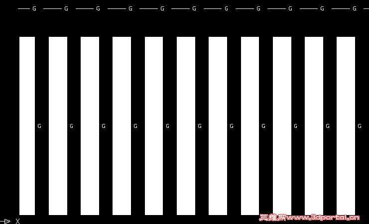

在模型当中显示是这个样子,中间位置的G字母看上去很小
8 {/ o' j2 |( c$ d7 u- h9 y QQ截图20110812162235.png % T0 v! s  }- j  A8 @
1 Y# S3 w0 U. l

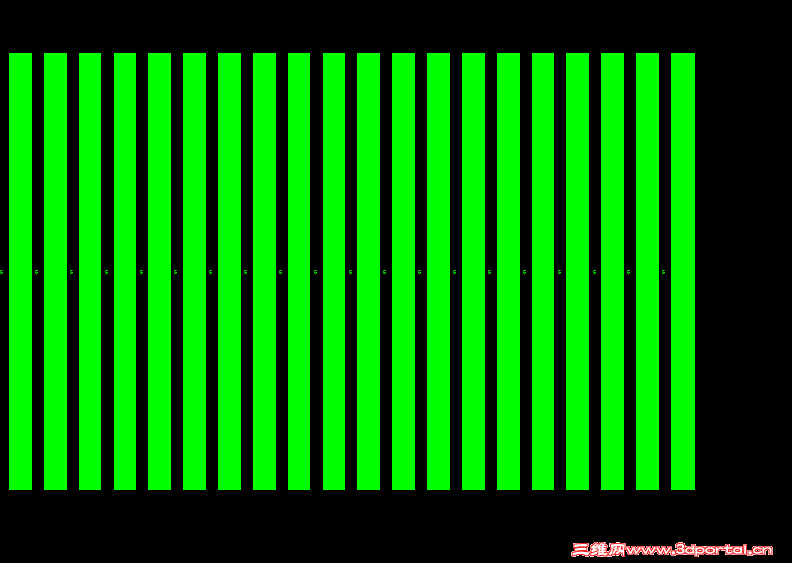

但在布局当中却完全不一样了,G字母变的很大,不知怎么设置这种线!. e. A$ V: [2 w8 t' w* G4 l3 a# L3 d
& h$ B) b2 q& `3 H2 O& F% v, _8 Y3 H$ W1 p0 X2 `9 f
这是一张建筑图上的线条,有搞建筑的朋友帮帮忙!

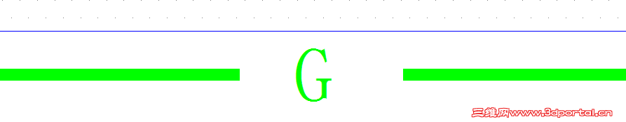

用多义线设置线宽
 楼主| 发表于 2011-8-16 09:50:18 | 显示全部楼层 来自: 中国山东聊城
2# 未济 # v1 q& }* _/ u  Q2 x: a% X5 K
里面的字体怎么加进去呢?

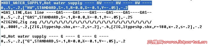

' _  y8 I$ Y4 r7 u/ @+ `6 q首先你打开此路径下面的acad.lin和acadiso.lin文件。 C:\Documents and Settings\Administrator\Application Data\Autodesk\AutoCAD 2006\R16.2\chs\Support
, t5 i. R( ~& ]' L$ B0 m9 f2 P2 h# {  F& z: l8 v, Z( S7 c; m
然后如图,
0 l- D. H9 m" x0 m; m8 P( e/ ~, x, c3 T7 P2 s
根据
6 S# }' x0 ]( F*HOT_WATER_SUPPLY,Hot water supply ---- HW ---- HW ---- HW ----
5 r: ?% c8 k* X$ h* Q* X$ fA,.5,-.2,["HW",STANDARD,S=.1,R=0.0,X=-0.1,Y=-.05],-.2, U; F9 z  w; u# c1 Z
9 O6 W& V" \5 a0 @6 H的格式复制到下面
$ F1 V7 }" h' e3 u然后改成
. T: l; B# W3 r) k$ ?. N' }*G,Hot water supply ---- G ---- G ---- G ----1 i" x. z# C9 R) N& f7 q
A,.5,-.2,["G",STANDARD,S=.1,R=0.0,X=-0.1,Y=-.05],-.2
. m! m& d$ M& X4 f+ ]1 g5 S
0 Q" s- |' f# I7 g8 `8 a: \- Z 3.jpg
★新手★ + 5 应助
