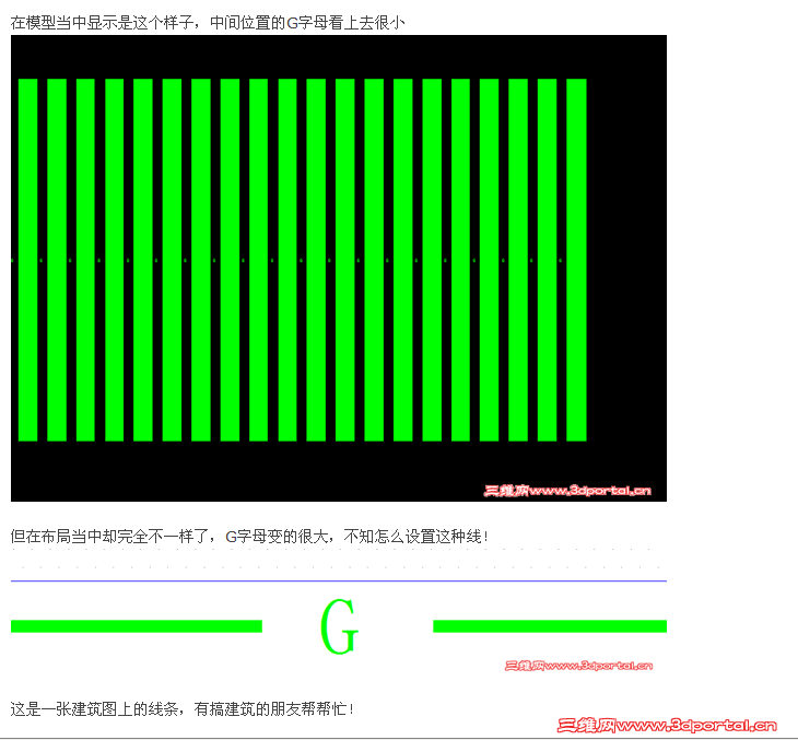

( K& ~6 S7 H# f/ T/ @这种线条怎么画出来的?

你是使用的什么软件?

5 k/ H8 b- C, e2 G4 Q& ~# OAUTOCAD,其他的CAD也有模型和样式两种不同的显示样式吗?

不介意的话,能否将图纸上传,我用cad是2005版的,高版本的看不了
发表于 2011-8-31 21:38:30 | 显示全部楼层 来自: 中国湖南长沙
用矩阵应该可以吧,传上来看
发表于 2011-9-1 08:29:58 | 显示全部楼层 来自: 中国天津
在CAD板块中是有个多线,应该是设置的多线,还有一种可能就是设置线宽后先绘制出你要的样式,再存储为块 通过阵列出来的!
发表于 2011-9-1 08:39:58 | 显示全部楼层 来自: 中国安徽马鞍山
同意楼上,设置多线应该是最方便的
发表于 2011-9-1 18:57:49 | 显示全部楼层 来自: 中国香港
这个问题,我以前问过,已经解决了,多义线, pedit命令, 改变width宽度,然后线形排列........就OK了.
