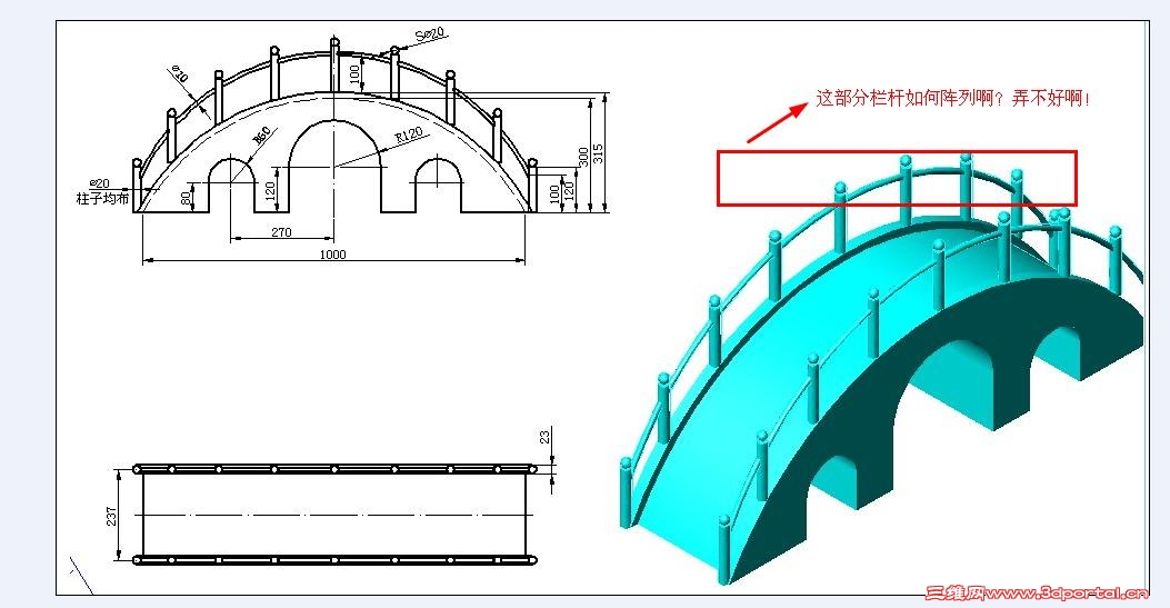

[已解决] 求助,图中拱桥的栏杆是如何阵列的,画不好啊
发表于 2011-8-13 11:46:47 | 显示全部楼层 |阅读模式 来自: 中国安徽芜湖
高手告诉下啊,谢啦!

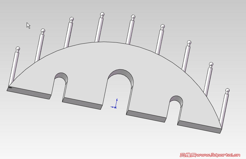

发表于 2011-8-13 12:47:13 | 显示全部楼层 来自: 中国河北廊坊
简单画了画
+ ?( K7 n9 \2 E; P. z+ d 零件3.rar (149.84 KB, 下载次数: 38)
chenjun520601 + 3 应助

发表于 2011-8-15 08:43:21 | 显示全部楼层 来自: 中国河北廊坊
2011版,曲线阵列
发表于 2011-8-15 12:01:46 | 显示全部楼层 来自: 中国广东广州
很简单的,你先画几个定位点,作为整列用的基准草图,然后你选择一个定位点来画柱子,画完一个柱子,再用草图阵列,一下就给你整列出来了,就算你的点不在曲线上都能办到

楼上的方法不错哦
