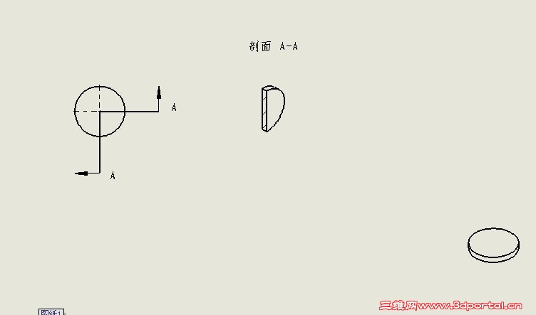

[求助] 三维模型图中如何做成这种剖面
发表于 2011-8-13 14:33:12 | 显示全部楼层 |阅读模式 来自: 中国广东广州

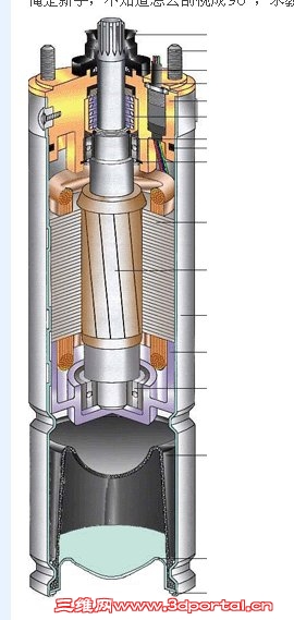

各位大侠,之前有个贴子我一直没有弄懂图1在三维模型中如何做成这种90度的剖面2 q: i5 w) F. s  n: K. Y* R1 P* j

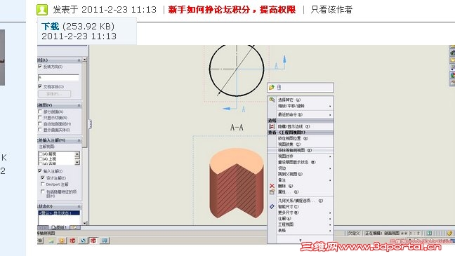

图2是高手讲述的一个方法3 w5 b/ _; a. y# d# h! Q8 \3 ~

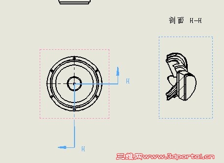

图3是我自已按图2的方法做的一个,但角度为什么不对呢?,另外之前那个贴子也有很多人不明白怎么做的http://www.3dportal.cn/discuz/viewthread.php?tid=1011974&extra=page%3D1,请版主不要册贴.6 Z5 q! F+ `: h+ g0 ^0 K6 k. M
请求如何在三维模型图中如何做成这种剖面,和在工程图中如何做这种剖面,在此谢谢大家了.
 楼主| 发表于 2011-8-13 14:39:36 | 显示全部楼层 来自: 中国广东广州
我又用旋转部做了一个,还是显示的180度的角

发表于 2011-8-13 17:04:13 | 显示全部楼层 来自: 中国浙江宁波
可以在装配体中做“拉伸切除”。
发表于 2011-8-15 00:37:46 | 显示全部楼层 来自: 中国陕西汉中
在装配体中做一个90度的封闭草图再拉伸切除选择要切除的零件即可。

发表于 2011-8-16 17:32:43 | 显示全部楼层 来自: 中国北京
好像没有,工程图有个阶梯剖你可以试试
发表于 2011-8-16 19:42:13 | 显示全部楼层 来自: 中国广东广州
装配体做一个配置,使用一个矩形,一角的端点放圆心,拉伸切除即可
