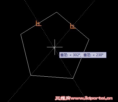

在autocad中像正多边形的中心如何捕捉

+ K' T2 g2 X/ I) N先选多边形一条线的中点,再选多边形另一条线的中点,通过对象捕捉自动出现两线的交点(对象捕捉必须开启),此交点即为中心点。如下图:8 K. }# i' a  O3 d3 s+ @

补充下,在使用二楼的动态捕捉方法的时候,正交是要关闭的,否则无法捕捉,补充完毕。

打开对象捕捉,选择中点和垂足,捕捉两条边的中点和垂足的交点,即为圆心
