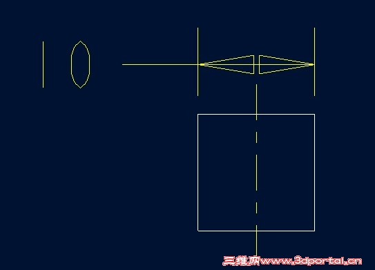

我的系统背景颜色都是pre-wildfire,工程图时,家里的标注数字颜色为黄色,箭头跟线也是黄的(如图),但是公司里数字是蓝色(悲催啊,根本看不清楚),我想把公司的数字颜色调整成黄色,改如何调整。忘高手指教$ |5 {" v6 m5 x+ Y% p

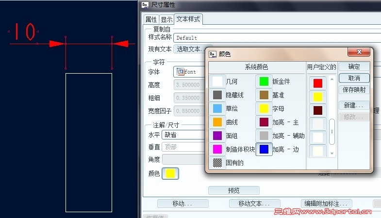

: H6 a9 n9 @; Y1 e- g$ u: H, B具体修改如下:
0 H/ P/ c; N- k$ q. W1、双击尺寸后出现尺寸属性——选择“文本样式”——颜色——系统颜色选择“黄色”——确定——确定,就OK,如下图:
/ S+ ^! d5 m$ F 无标题11.jpg
