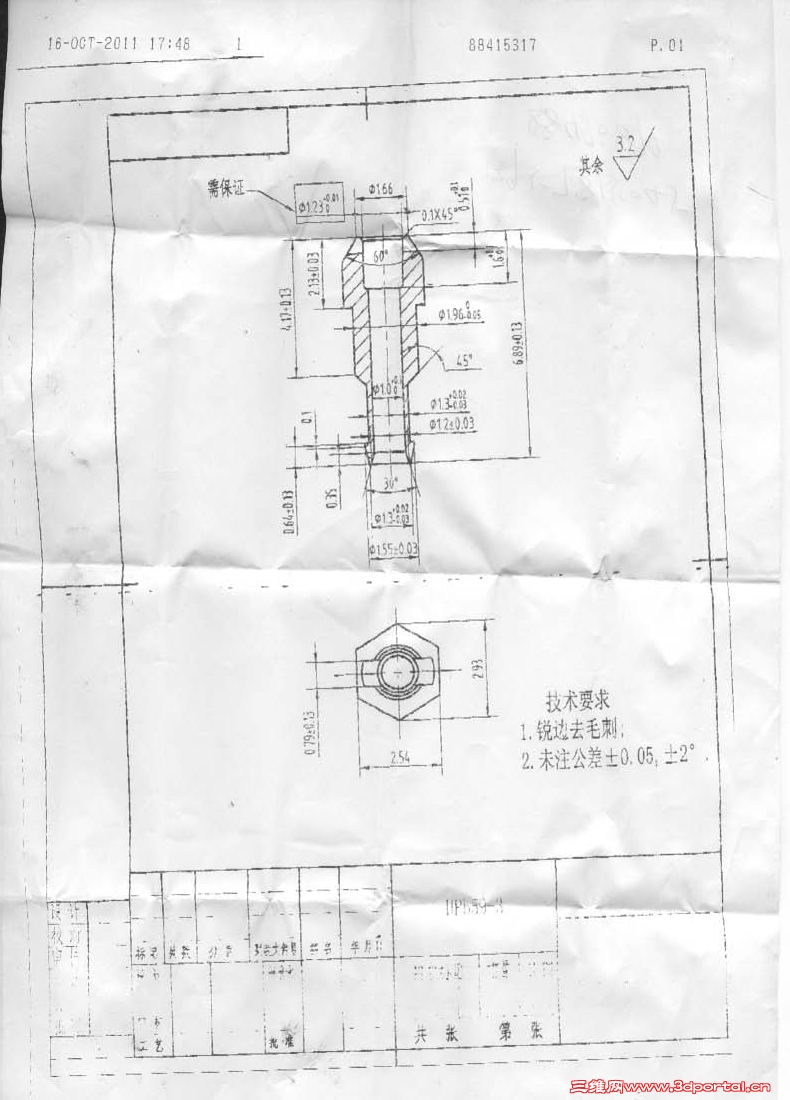

我公司有一小五金零件要加工,精度较高,请问各位用什么加工设备比较好,加工工艺是怎么样的。谢谢。

一、图纸标注应该是英制,用车床加工,然后用铣床铣槽。
& w) S' N; y; |# b- |3 V二、如果标注是公制,加工有难度。

0 U3 ~3 m6 v  ?( T4 p% @1.下料
( G  p+ v3 W3 z: G2.模锻,并退火处理$ \+ O# ?3 i" i; i, n  S9 B, Q
3.车外圆及端面(成批量数控车床): {( ?* \( I& _0 `* t/ y! i
4.铣六角头端面与槽(加工中心)! w  E( }2 i# f) G0 ]$ _
5.钻孔,并镗孔(加工中心)
: I0 {, h; N# X6.钳

看多少量了。涉及到模具的老板都舍不得。
* |  D: d5 X: g9 i3 Z可以模锻,也可以精密铸造,也可以去定制六角条料。
8 o( y: \, [; d4 P7 h' V$ a车、钻、铰都少不了,批量线割槽或插床插槽甚至插孔都可以了

这个小零件配备小型车床和小型铣床就可以了,精度要求较高,没有热处理要求。根据批量大小确定毛坯的经济成型方法。配备必要的钻、铰工具,可以按要求完成。

1、这个图纸是公制的。8 C% a2 b1 p" I1 q- _
2、这个零件批量非常大(每个月约10万左右)。
' u9 z7 K- W0 }" X6 m3、材料确定用六角棒料。
8 r' ~! o2 Y, w4 x+ \0 G就是加工设备还没确定。请各位帮忙是否有小的自动车?只要合适数控和纯机械的都行,什么型号?哪里生产?再次谢谢。

仪表车床吧,找这些设备建议佛山、上海、西安、重庆的二手设备市场,基本都能满足你的需求了。新的就免了。

因你的产品批量较大,我觉得可以分工序批量加工:
- C8 {( z/ g& V, l- g& ], Q1。数控车床(带自动送料机构):夹六方,编程车外圆φ1.3、φ1.55、φ1.96,并车角度,倒钝,钻铰内孔φ1.2(长大于7),切断对总长6.89.
1 X& f' I* S9 o2 q+ E2。普车或者数控车床:调头夹外圆φ1.96,车外圆1.66及角度60,铰内孔φ1.23,倒钝.
4 k) r6 v/ H5 h7 J) q. @+ i3。普通卧铣:锯一字槽0.79,建议上套夹具,可以一次装夹20件左右,一次性加工一字槽,这样可以提高效率。
' @' M) k# L" L# x+ b% x0 c0 a数控车床建议买台湾的,而且必须带自动送料机构就行。
. S! m" T0 [. E  g8 {; ~因批量较大,建议分工序,按加工时间安排批次生产,并配备机床和人手,做到批次能循环生产,管理上加强。

请教各位,这个东西加工出来怎么测量呢?投影?
 楼主| 发表于 2011-8-22 09:43:09 | 显示全部楼层 来自: 中国浙江宁波
测量应该是没问题的。长度可用投影仪,外径用外径千分尺,内孔和槽用塞规。
