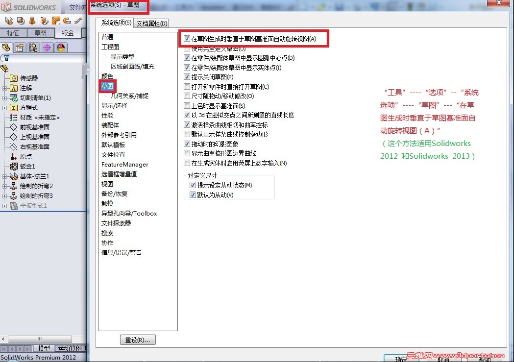

发表于 2014-1-12 15:14:07 | 显示全部楼层 来自: 中国江苏苏州
你好!详见附件图片,希望对你有所帮助。

11#从根本上解决问题,给力

就我的使用经验,如果一直用自动找正功能的话,并不太方便的,就象8楼说的一样。; w9 G; T. V" ^# {! r* `0 ]+ ?
建议SW使用熟练后用手动好点。10楼:按下空格键,再点正视于.
