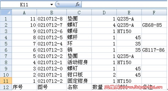

5 q$ o8 F5 x' c; I) m3 ~" u0 N步骤1. s) z4 x0 Y4 S. g- L: l
EXCEL表格中,将该零件的11个组成部分的相关信息按照要求输入EXCEL表格。输入完成后如下图所示:

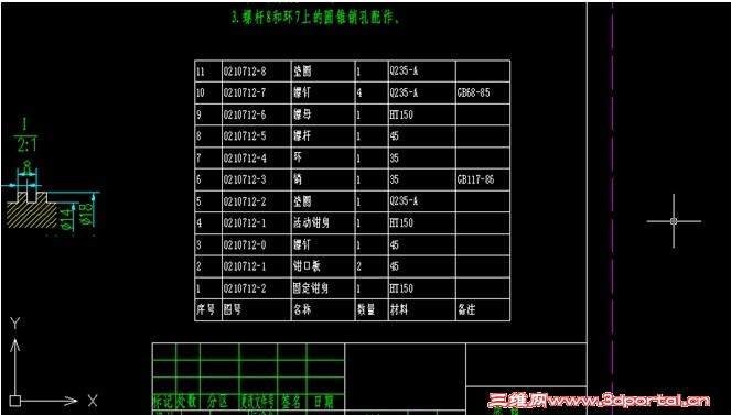

步骤27 j6 e' A* Q4 Y4 A5 \- W, P) t
输入“table”命令,选择从excel导入,把刚才制作好的excel表格导入到图纸中来。如下图所示:* U# A0 G. G& ~. z9 C( i; t
2.jpg * J& W6 V& w# g7 i+ e# t$ e1 v
1 j9 z( s: G- U
步骤37 Z1 q3 D& @9 H- l  x
对导入的明细表进行移动和夹点拉拽,进行相应的调整,使得明细表位置符合图纸要求,然后选择对齐方式为“居中”。最终结果如下图所示:9 T0 z2 v' {/ y+ B
3.jpg ) g. L9 @6 }1 G7 t* E% m1 K6 @

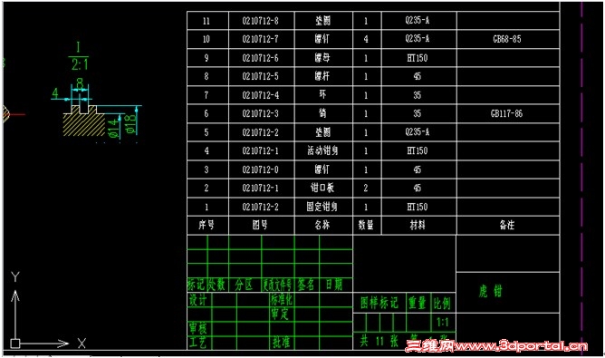

将该表格打散,然后采用格式刷的方式,全选表格,将表格中的文字的所有属性保持与该图纸中其他文字属性一致即可。最终结果如下图:
1 y9 v; q  N0 o, W5 B7 L 4.jpg # g/ m% m1 T+ I# b7 Y7 d+ u! p8 s0 g
2 u! r0 R8 A0 s3 n
8 l' J) i/ M# a( V& l8 u
采用中望CAD2011的表格功能,能迅速在excel中建立明细表,并且能在导入DWG图纸中后,方便的进行拖拽编辑等操作,使之能与原图纸属性保持一致性。
