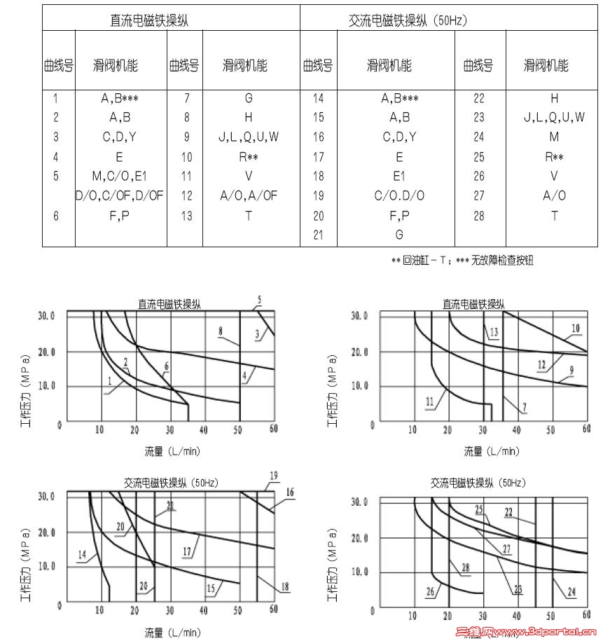

如题,希望高手帮帮啊,谢谢
发表于 2011-8-15 19:13:43 | 显示全部楼层 来自: 中国四川成都
以华德换向阀为例,有部分机能的阀可以满足要求。见图表

压力损失过大,应根据系统的具体情况来确定,在这个流量下应根据具体情况来分析。

油液流速达23.6m/s,此流速太大,不经济,增大了阻力损失,使油温升高。应按经济流速选择阀的通径。

3 |' w2 E; K1 g8 `- @( j正常的情况下,选10通径的比较合适。
发表于 2011-8-16 12:19:16 | 显示全部楼层 来自: 美国
压力损失满足就可以,当然有些机能可能超过功率极限.另外阀口速度高不是问题.(这里从流量压降曲线已经包含这里的概念),阀口流速可接受值远高于管路值.所以5楼的说法我不赞成.

没问题,不过管路可不能也这么细啊。

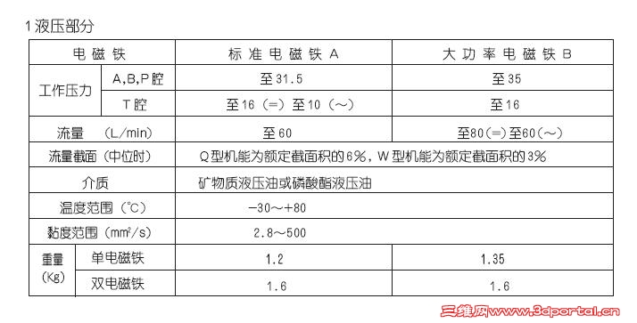

选用力士乐产品是没有问题的,6通径的电磁阀最大值可达60L/min

选用力士乐产品是没有问题的,6通径的电磁阀最大值可达60L/min' s  p! N3 E: q7 |' F2 C$ G5 X
读书养志 发表于 2011-8-16 16:21 http://www.3dportal.cn/discuz/images/common/back.gif
3 s0 X' F! B9 b! v9 f压差允许的情况下通过80个流量也没问题呀^_^& q: ?( Y1 g! Y! C7 Y$ _/ p
: Z  ]: m% C5 T
建议楼主选用10通径的。
