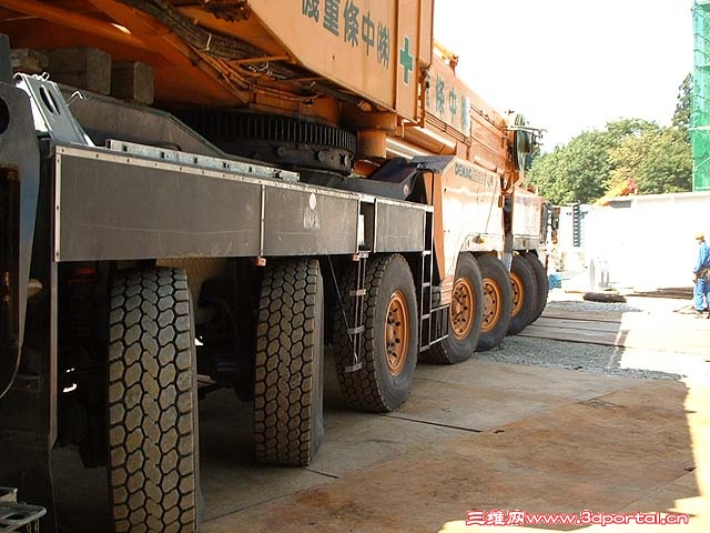

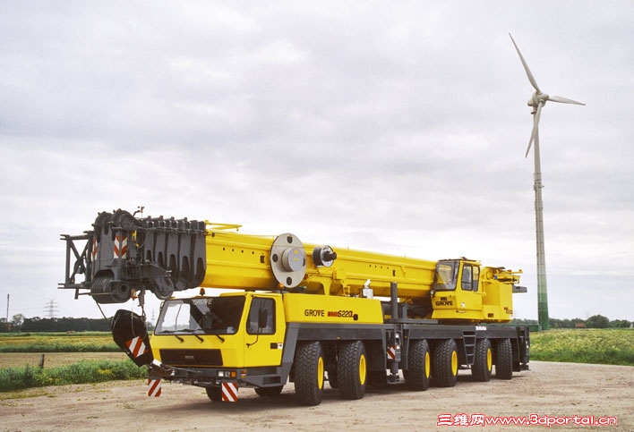

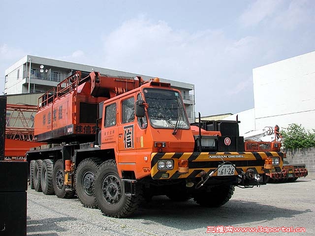

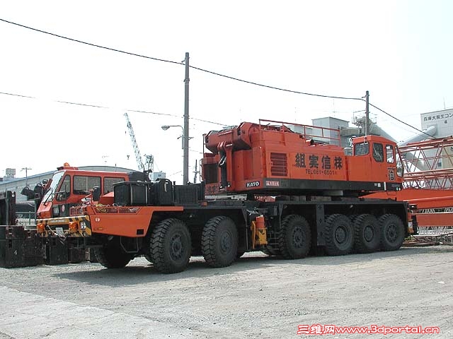

12个轱辘的吊车,车轱辘之间的间隔都一样,很想知道怎么实现的转弯?
 楼主| 发表于 2011-8-19 09:07:35 | 显示全部楼层 来自: 中国天津
寻求答案中 清知道的人告知
发表于 2011-8-19 11:38:29 | 显示全部楼层 来自: 中国山西太原
靠最前两个轮子转弯,引导后面轮子跟着转弯。其实跟载重汽车一样。
 楼主| 发表于 2011-8-20 08:38:07 | 显示全部楼层 来自: 中国天津
3# gaoyns    后面轮有平动哦  磨损很严重啊
发表于 2011-8-26 08:56:37 | 显示全部楼层 来自: 中国浙江杭州
3# gaoyns 楼主的问题其实比较模糊,不过我估计他问的那种是没有转向装置的,因此磨损严重。
发表于 2011-8-26 10:06:27 | 显示全部楼层 来自: 中国四川成都
多桥吊车移动时可根据需要多轮联动,你可观察图中的车轮的方向是怎么样的2 s, p% i! {/ }" C
