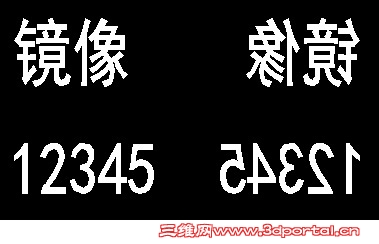

使用CAD时无意间发现,在进行文字或数字镜像时,出现反了的现象。经过不断的查询,终于找到了解决办法,现将解决方法进行分享!具体如下:
/ m+ h1 U& _/ Z+ U9 Y4 G 修改前.jpg 修改前样式) M, Y: v8 [4 x* a

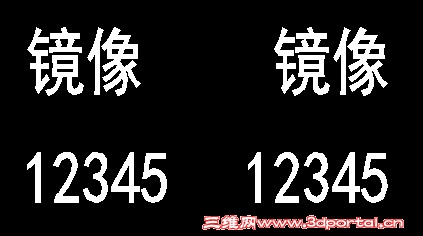

在命令行中输入“mirrtext”命令——输入“0”——回车。完成OK  [. Z. s) S: b, S7 D( W
修改后.jpg 修改后样式

噢,“mirrtext”是修改镜像命令的系统变量的。1 = 文本相对于原始对象翻转,为缺省设置。0 = 禁止文本相对于原始对象翻转。

mirrtext这个命令只是针对文字,其他元素的镜像都是反的。
