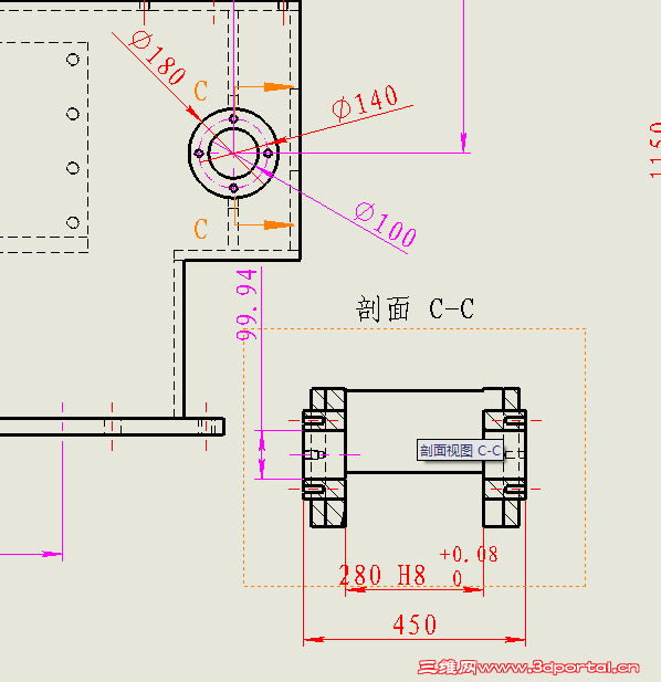

不知道你遇到过没,剖视图剖出来的尺寸不对,如图所示 很是郁闷

7 U. t) e  A5 q1 p( }& x, H' r一眼就看出乾坤了!谢谢

你的剖视图出现了比例关系错误,有的时候你会不小心点到他,重新调下比例就好了,看你的线都不直

剖切线没有通过圆心

剖视图线位置,找不准位置的话,用辅助线,尺寸来定剖视线的位置比较好

这应该是剖切线位置没过该过的点

剖切线没有过圆心 偏右了点

剖线明显不在该在的位置上

剖切线的位置有问题

没剖到中心。

SW出工程图一般情况下尺寸是不会错的.
