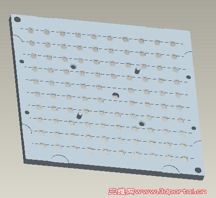

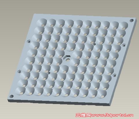

& ~+ p7 k; K4 o' a$ ~7 X9 F7 i, d如题!请前辈们不吝赐教!谢谢!0 f; y7 w$ b# l" {4 `+ S
另注:材料:PC2805,外长外宽80*80mm,厚度3mm.在镀膜工艺中,要经受120度左右的高温。经常会有变形的现象!

你要求是多少?

发表于 2011-9-6 11:15:49 | 显示全部楼层 来自: 中国北京
试试PPS,。。。。
发表于 2012-5-16 15:30:38 | 显示全部楼层 来自: 中国浙江温州
对 塑料你就知能用PPS了,一般300多度啊
发表于 2012-5-19 09:59:47 | 显示全部楼层 来自: 中国山西太原
安全使用温度≤150℃的塑料有:聚砜、玻纤增强聚丙烯、尼龙66、环氧玻璃钢等。( Y  j6 T) a& m$ x4 _2 u/ r: p
安全使用温度≤180℃的塑料有:有机硅、DPA、尼龙1010、玻纤增强聚酯、
