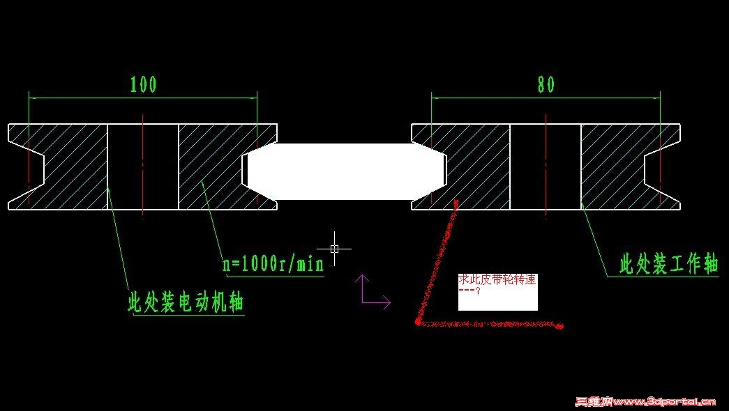

已知 电动机转速1000r/min,电动机轴上一皮带轮,基准直径为100mm, 从动轮基准直径80mm,
- ^7 F. I: L7 Q- _+ o  r8 m" |
5 L; e1 r% j7 `, s2 K求从动轮转速的计算公式及方法?
# R4 @0 ?0 ~: N# t: s$ }" C) Y, x1 d2 v3 J$ G7 R% ~$ r
小弟新手 ,请 高手 赐教...

请看图:

n=1000*100/80=1250rpm
发表于 2011-8-17 08:14:35 | 显示全部楼层 来自: 中国山东烟台
n1/n2等于d2/d1,1000/n2=80/100

% p; a" J: [7 x附图纠正:V带绕二带轮外侧,外侧槽内能看到V带截面,内侧槽是空的。另外直径尺寸前需加“φ”。

: q6 g0 Q3 b' [9 B7 N  H请问下 这D是算的皮带轮的小径还是加上皮带的厚度???
