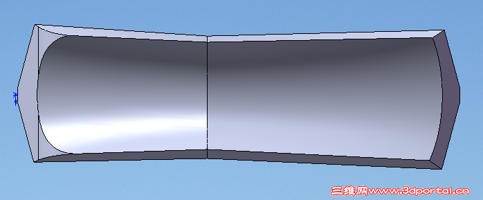

4 B% H5 ?$ a/ d3 L, a请教:哪位高手能用solidworks画此图?最好是用SW07画。

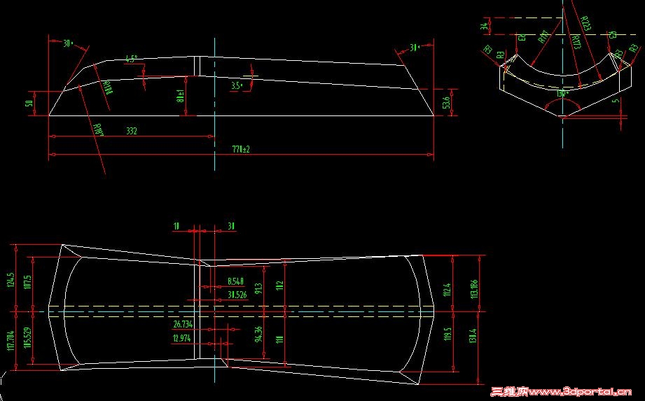

可能是本人没看懂吧,感觉主视图与左视图对不上号。从左视图看上去主视图上下方向应该有3个面才对,可是主视图上只有2个面?

cad图纸已上传,请高手帮忙画一下,谢谢!

你是完全一点不会呢?还是让别人给你做?& u- m5 }4 O& d
/ R. h" P# }* Y- v2 `还是看不懂图纸?
发表于 2011-8-17 20:18:41 | 显示全部楼层 来自: 日本
2# tangcarlos3d % a* K+ f3 w, f; m/ ]/ J9 d
5 b* q; L2 X0 t6 p8 r* |. a; U
. `) ^# W6 I9 d+ Q, O8 q1 v0 j- ?* S
图纸都不完整?叫人怎么去画

是厂家发给我的图纸,用SW画了两天没有画出来,所以请高手帮忙

你贴的CAD图画的不对呀   怎么画

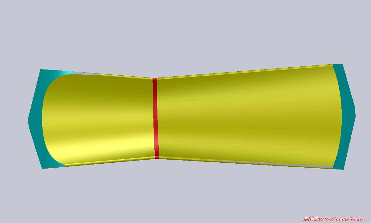

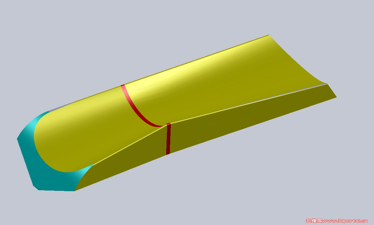

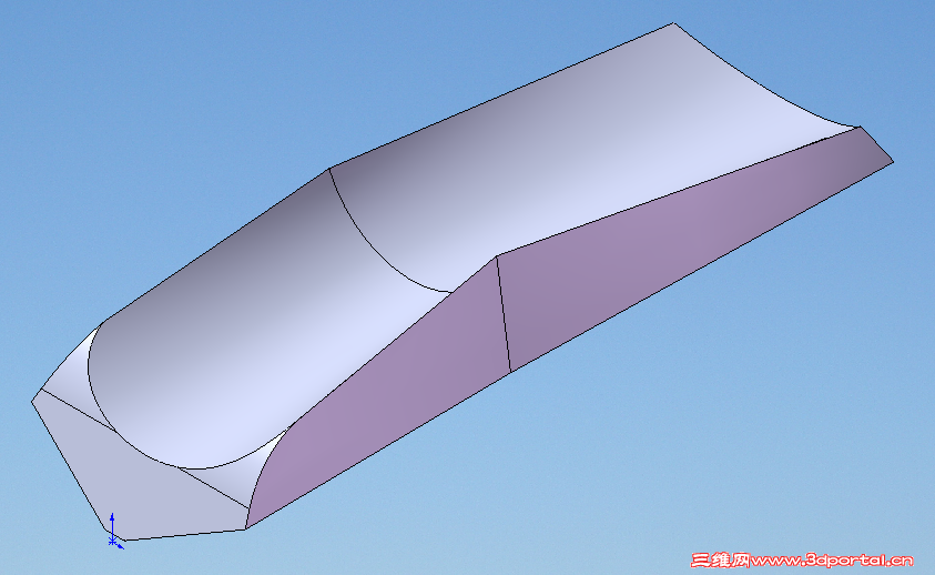

这个叫导板,10楼画的正确

做了一个,不知道对不对?不过你的二维图确实存在问题。19321711932172
2 X* P, G1 D3 X" U5 {5 ]7 _( Tykpsky 发表于 2011-8-23 14:51 http://www.3dportal.cn/discuz/images/common/back.gif
' ^5 |1 l8 u4 q9 H& a, z10楼请用你的模型贴三视图验证看看原图左视图对不对。最好也把3D模型传上来让大家学习学习。

10楼应该是不对的..但是呢也就基本这个样....
# O& j( w! z3 Y/ q) `9 q* P  G
  q! y% @% d8 a1 q它这图中显示每个面的斜度都不一样..真是吃饱了BT

1 o- g2 G9 m) |) {10楼的朋友,你画的正确。能否上传三维模型供大家学习?谢谢!我也画了,但就是画不出你中间红色部分。
发表于 2011-9-13 17:07:16 | 显示全部楼层 来自: 中国山东潍坊
不好意思,大家说画的不准我就删了,我使用放样来做的,中间的红色你可以尺寸不变然后拉伸或者放样都可以做得出来,试试看。如果不行,我就在做一份,呵呵
