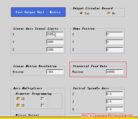

在word summary的F格式設定為
3 G4 F8 p9 Q) s$ o3 Linteger=7" @* `* ]* e" }7 G
fraction=2" C6 K' m5 N3 ^! L: z7 {: o7 ^6 ^
- n: E, t5 q4 G# x3 D( W6 Q0 k但是在輸出程式的時候,最大F值卻只能輸出到F10000,超過的F都會被降速成F10000,請問是怎麼一回事,該如何解呢?

发表于 2011-8-16 20:10:07 | 显示全部楼层 来自: 中国贵州毕节
简单 ,我上班 ,没法抓图 ,去设置下数据位即可 后者修改DEF

 楼主| 发表于 2011-8-17 08:17:24 | 显示全部楼层 来自: 中国台湾
早上好,夢妮,又見面了^^
5 y5 g0 n' F; \" u: N" o6 q不曉得妳指的是否是這個設定,其它的我看來都不像是我要找的東西,可這裡的最大值也已超過10000了,仍舊無效。>"<5 y( X% ]& y( @. [4 X
5 ]9 I/ B0 S4 i, N
ADDRESS F
5 q1 O4 W3 K4 \" H5 K  {
. N( O0 k8 n# \# W, Z      FORMAT      Feed0 a+ i. R5 @' K: q9 h, ~% s
      FORCE       off
8 X5 s5 r+ v* A      MAX         999999.9999 Truncate
2 O; p) G! t, Y3 `8 q2 r( M( A      MIN         0.0001 Truncate, K0 W/ M. }6 Q$ [/ ~5 s- d1 ^
      LEADER      "F". W; E5 E1 j# N$ ?8 }& d# Y
      ZERO_FORMAT Zero_real5 M2 _2 s  E6 T2 f$ L+ t- J
发表于 2011-8-20 01:02:08 | 显示全部楼层 来自: 中国四川成都
还有可能你将机床的最大速度设成10000了

版主你好; h" C6 w/ P0 x% X0 k
, T! b0 h0 p: V5 M可能我表達的不夠清楚
. h$ k- x, l8 m& I) f8 k4 `0 h狀況是這樣,post後,輸出的程式裡的F值只能到10000,即使軟體設定超過10000經POST後,仍舊只有10000。
) i/ |) e  E) R- k% e( [; z3 |+ @
2 N+ }, s7 z, z8 v0 x$ v& n) p; K還沒上機臺跑,機臺的部份我知道會有最大值。8 ]/ _4 {' P8 T
/ }1 R2 |" [% J8 y. j0 c您圖上的地方,我是設20000。
: }& q3 ]6 @8 O! p, r) s
' G1 w4 d- N. ]9 R/ W% Z% @2 q謝謝...
发表于 2011-8-20 19:40:13 | 显示全部楼层 来自: 中国贵州毕节
6 R. L1 F* Z( V. ]+ E! I! ^+ h6 a
4# friendclub 70   G03 X6.107 Y-4.454 I-2.557 J-4.53 F923456.123344  回楼主可以嘛 ,看看录像吧

 楼主| 发表于 2011-8-21 17:56:39 | 显示全部楼层 来自: 中国台湾
謝謝妳_夢妮% w% c! ~, i1 i5 q: G3 P0 _8 Y
製作了這麼詳盡的視頻說明
- v0 I( x6 m& N( w6 x  n問題已經獲得解決了~" x% L2 K. I" }( v# d  O$ {9 c& _
謝謝
