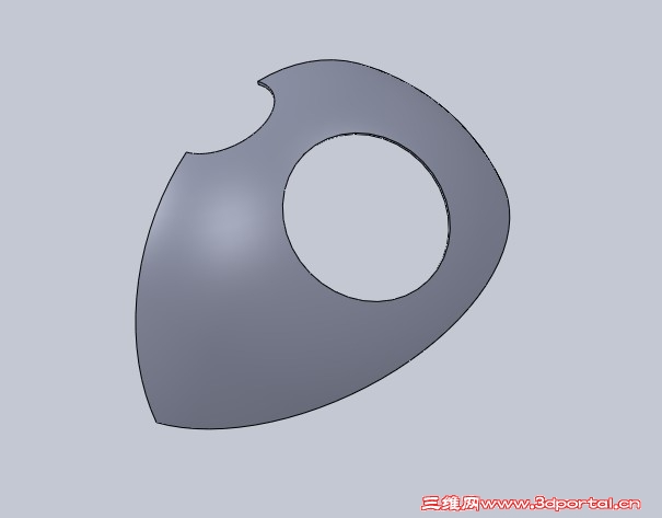

[已解决] 下面这种形状,SW能展开吗?

用插件,SW本身不行
 楼主| 发表于 2011-8-16 16:56:33 | 显示全部楼层 来自: 中国天津
是用logopress3 才能展开?

理论上这种是不可展的,你要用专业的钣金展开软件,它们通过有限元计算塑性变形,来倒推出原始下料形状的,SW目前没这个能力

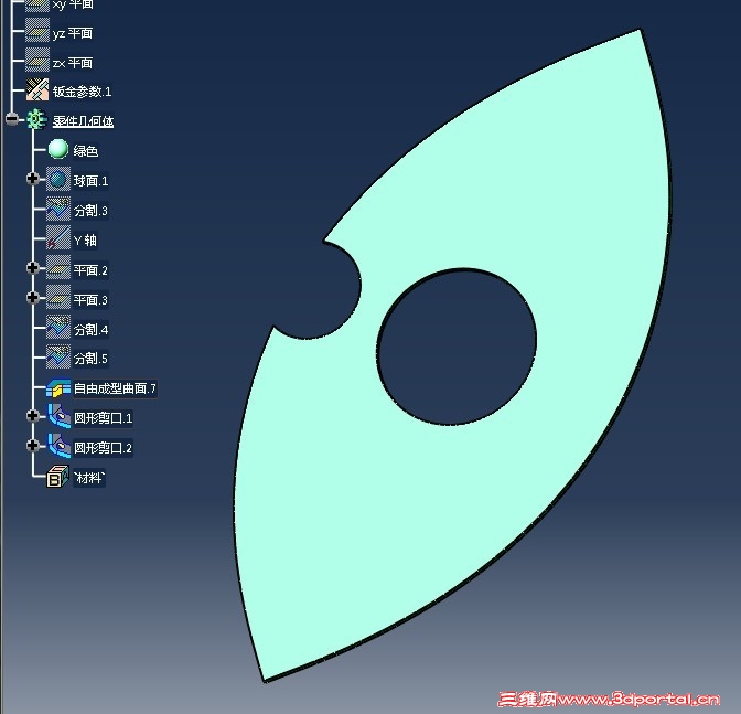

只做参考!
chenjun520601 + 3 技术讨论

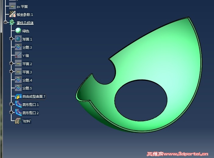

发表于 2011-8-18 14:03:59 | 显示全部楼层 来自: 中国广东深圳
7楼用的是Catia吧,不是SW。

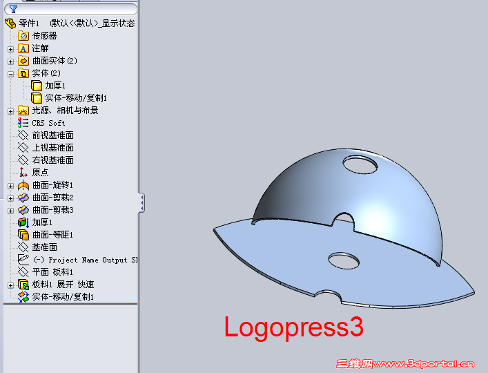

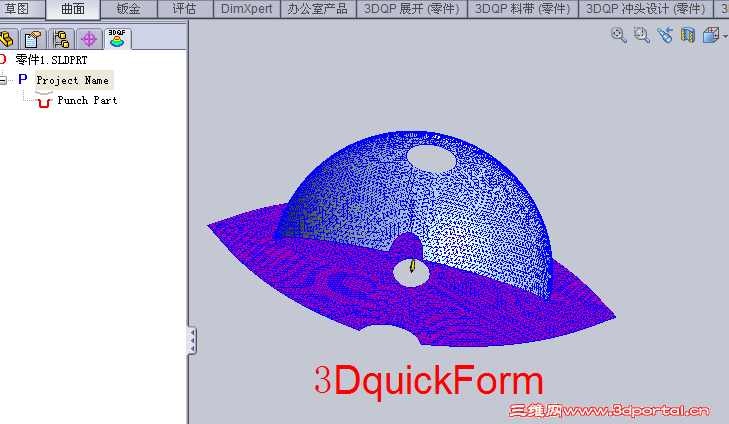

6 t/ T' {7 ^  ?5 z# r8 ?8 R纯SW钣金模块是不能展开这个零件的,不过你可以借助SW的钣金插件来完成,可用的插件有3DQuickForm、LoGoPress3、BlankWorks,这几个插件都能轻松展开,尝试图:+ O8 H, T( n) W  J

CATIA不带插件本身就可以展开。包括很多异型件。这点曾经试过,确实不愧为顶尖的工具。
