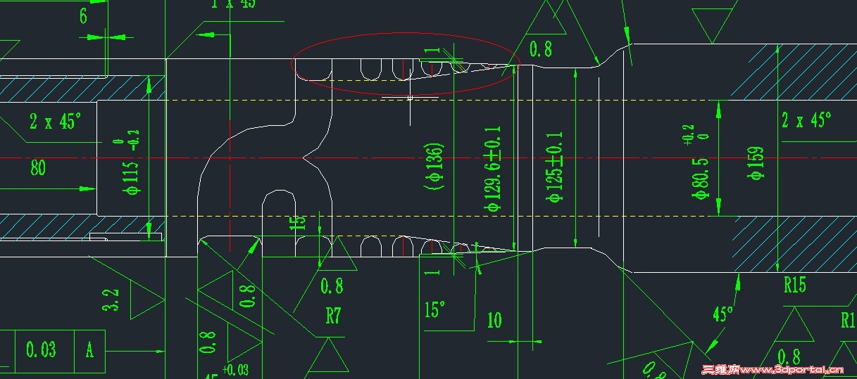

[求助] 这图的流道怎么画,求高手指点
发表于 2011-8-16 18:56:05 | 显示全部楼层 |阅读模式 来自: 中国江苏苏州
: ^1 K1 u/ ^+ z$ c5 h9 J, x5 I: [$ S! j# W  |5 j
如题.附件是CAD图.请高手帮帮忙!!!!!在附流道展开图
内芯.rar
102.51 KB, 下载次数: 44
发表于 2011-8-17 11:50:11 | 显示全部楼层 来自: 中国北京
用扫描切除应该可以做,只是复杂点
发表于 2011-8-17 13:28:07 | 显示全部楼层 来自: 中国江苏泰州
1# 1226304633 好象是挤出模上的分流轴?用曲面做吧。用曲面形成实体,然后再与未切之前的实体组合(相减)就可以了。因涉及到公司有关图纸保密规定,怨不能给出我做的和楼主类似的模型了。做起来较费时间。

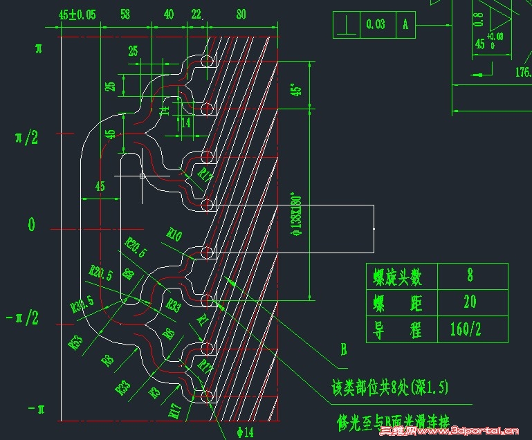

 楼主| 发表于 2011-8-17 13:38:25 | 显示全部楼层 来自: 中国江苏苏州
3# jsjy-wgz
0 D1 _- _6 f  m1 Y; `4 |" d; i' _, q你的意思是不是做两个实体.然后不相交的部分就是想要的??比较笨 哈哈  未能理解!请楼上帮忙就简单画个事例,一条流道也行~~~我看怎么画的 ,我再慢慢摸索~!!
发表于 2011-8-17 15:02:25 | 显示全部楼层 来自: 中国江苏泰州
4# 1226304633
' Y2 W( F- h8 e% H先将精车的毛坯建好模。一条中心线加零件的外轮廓线用旋转增料命令即可。然后在刚才做好的这个实体上画出流道部分的分割线,做出1/2,1/4这一部分的流道实体后,再和刚才的精车毛坯组合(相减),这样就可以先得出1/2,1/4,阵列一下,个数选2,接下来再画螺旋线,作扫描切除,阵列之。OK。
 楼主| 发表于 2011-8-17 15:35:17 | 显示全部楼层 来自: 中国江苏苏州
5# jsjy-wgz
$ E6 I2 b. H' t- ?% L8 t谢谢 好象有那么点理解了!
发表于 2012-3-16 16:00:52 | 显示全部楼层 来自: 中国江苏苏州
这不是中空机的模头内芯吗
