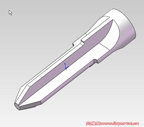

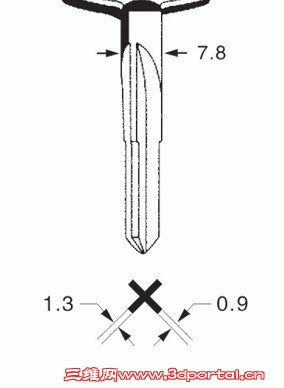

我是用SW 2007的 谁帮我把这个沟槽画出来 或者指导一下啊 谢谢了

用扫描切除可以完成,要注意轨迹线的收尾形状成弧行。
发表于 2011-8-17 08:23:33 | 显示全部楼层 来自: 中国广东深圳
还是用放样,加上扫描轨迹
发表于 2011-8-17 10:09:13 | 显示全部楼层 来自: 中国北京
用拉伸切除就能做

感觉用扫描切除最简单

同意8楼,用扫描切除最简单

切除到面即可

建立基准面,拉伸就应该可以吧……

拉伸切除加到圆角就可以。

11楼正解,拉伸切除就可以啊!!!

呵呵,很多人违背了三维设计的基本原则!首先楼主就没想好绘制思路,如果真要练手,可以全部用曲面做。
